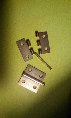

So, zurück zu den Scharnieren. Im Eisenwarenladen habe ich mein Problem geschildert. Dort habe ich welche empfohlen bekommen (Foto folgt noch), die jetzt dem Schreiner halt nicht so gut gefielen...
Edit: nachgereichtes Bild:
Ich sehe mit den Scharnieren vor allem das Problem der Befestigung: in 12er Platten kann man eben maximal 12mm Schraube schrauben.
Deshalb werde ich mir wohl eher flächige Scharniere suchen (gehe morgen zum Eisenwarenhandel) und diese kurzen dicken Schrauben für die 5er Lochreihe.
Einlassen halte ich für keine so gute Idee, da wird das Holz ja noch dünner... Oder gleich mit Schlossschrauben und Mutter befestigen? Nieten? Werde mich mal beraten lassen. Mal sehen, was die sagen.

@Omma ich habe gerade das Photo mit den Scharnieren gesichtet; die sind ja mini. Schau dir mal diese an: upload_2018-5-13_22-53-50.jpegGeschlagene Kulissenscharniere DIN 56923, 2 mm Axialspiel (https://www.castinfo.de/produkte/scharniere/stage-hinges/geschlagene-kulissenscharniere-din-56923-2-mm-axialspiel.html?___store=cast_store_de)
Die gibt es bis 70mm Gewerbehöhe und sind sehr viel stabiler als die auf Deinem Photo.

Stimmt, meine sind 50 mm. Und bei "Deinen" kann man auch den Stift vernünftig ziehen.
