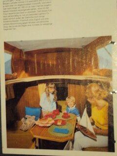

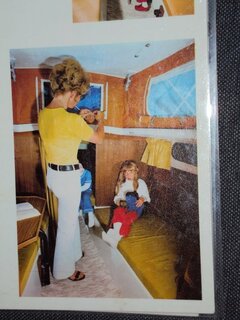

schau Dir mal die folgenden Photos an:DSC00626.JPGDSC00627.JPGDSC00628.JPG
Der zu sehende Tisch hat ein zentrales Tischbein, welches drehbar an der Backbordducht fixiert ist. Unter dem Tisch ist das Rohr, ähnlich einer Satellitenschüsselhalterung, auf 90° Gehrung gebogen. So verändert der Tisch beim Drehen seine Lage in der Kajüte, was Du ja auf den Bildern erkennen kannst. Bei dem vorliegenden Modell ist die Tischplatte vom Rohr abnehmbar und das Rohr aus der Duchthalterung herausziehbar.
@Andalo Das ist eine interessante Idee, aber ich glaube, im Dokker ist die zu raumgreifend.
