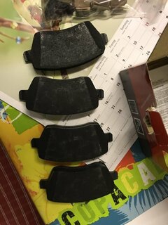

So habe jetzt meine neuen Teile bekommen ich hoffe die haben mir die richtigen Klötze mit geliefert da es da ja einmal die Ausführung gibt wo bei 2 Klötze ich sag mal so ein Bügel zum einklemmen drauf ist und einmal die ohne diesen klemmbügel. Ich habe die ohne den Bügel bekommen

...da es da ja einmal die Ausführung gibt wo bei 2 Klötze ich sag mal so ein Bügel zum einklemmen drauf ist und einmal die ohne diesen klemmbügel. Ich habe die ohne den Bügel bekommen

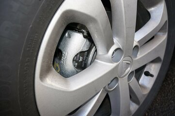

Was meinst Du mit Bügel? Wenn Du ein TRW-Bremssystem hast (Fahrzeug ohne ESP) dann sollten es die richtigen Beläge sein, zumindest der Form nach. Hier mal ein Foto eines typischen TRW-Sattels (von hier aus dem Forum geliehen):
Da sehe ich keinen Bügel.

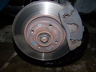

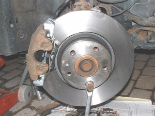

Solltest Du aber ein Bremssystem haben, dessen Sattel so aussieht wie auf dem nachfolgenden Bild (Quelle) und Dein Fahrzeug ESP haben, dann hättest Du ein ATE-System. Dann wären die Beläge falsch.

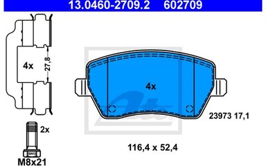

Beläge für ATE-Systeme würden so aussehen (Quelle):

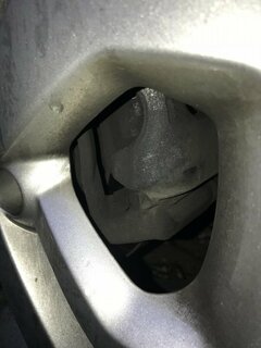

Nein habe hinten Trommel Bremsen . Habe mal ein grobes Bild hochgeladen aber man kann gut sehen das es TRW bremsen sind
Ja, sind definitiv TRW!
