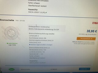

Habe auch die 258mm bestellt habe vorher nachgemessen aber die 258mm ist für esp :lol::lol::lol:
Siehe Bild

wie bereits geschrieben, ist das mit dem ESP völliger quatsch.
Das denke ich mir mittlerweile auch
Es ist schon komisch mit der Zuordnung der Teile. * hat ja im zweiten Post dieses Threads je einen Link zu passenden Teile nach der OEM-Nummer aus Dialogys geschrieben. Danach wären es 280mm Scheiben! Halten wir also fest, es gibt verschiedene, teilweise wiedersprüchliche Aussagen.
Es gibt also 1,6er Lodgys mit K7M-Motor mit ESP und TRW-Sätteln mit 258mm Scheiben und nach Dialogys auch welche mit 280mm Scheiben und auch TRW-Sätteln. Um dann nochmehr zu verwirren gibt es von Bremsenherstellern selber, in diesem Fall ATE, auch noch die Aussage, dass die Größe der Scheiben abhängig davon ist ob das Auto ESP hat oder nicht und dass es auch noch zwei verschiedene Bremssättelhersteller gibt:hammer:
Was bleibt einem übrig? Man muss vor einer Bestellung irgendwelcher Teile unbedingt schauen welches System verbaut ist und wie groß der Scheibndurchmesser ist. Alles andere verwirrt nur.
