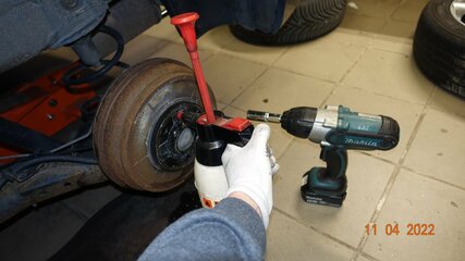

HEb ihn mal auf - Räder runter und sprüh mal BREMSENREINIGER da rein wo normal die Schrauben drin sind und Trommel dabei drehen

Das wird das "normale" Bremstrommelquietschen sein, welches von vielen öfters mal moniert wird. Auch meiner hatte das schon, und weil ich zu faul war auch über mehrere Jahre.
Wenn man die Trommel öffnet, reinigt und an den markanten Stellen neu schmiert sollte es wieder gut sein.
quitscht es beim Bremsen währen man verzögern will? bei mir quitsche nur die Betätigung der Bremse. das hörte man besondesr gut im stand oder langsamen rangieren. Da half auch nur Trommel öffnen ,reinigen und abschmieren der Teile die geschmiert gehören. Die Bremsbacken waren nach 48000km noch gut.
