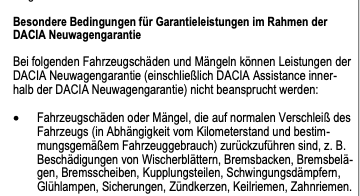

Auf Garantie wird das vermutlich nicht laufen.
Nach den "Allgemeinen Garantiebedingungen" sind Verschleißteile ausgeschlossen.
Im Grunde macht es mir Hoffnung, da dort vom normalen Verschleiss in Abhängigkeit der Kilometer die Rede ist.
