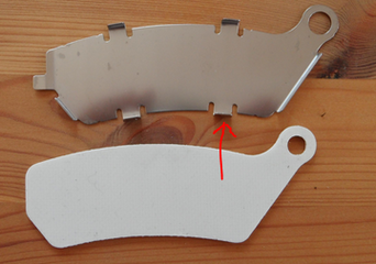

Fauchen" bzw. Schleifgeräusche habe wenn ich bremse.
Das wird das Warnblech sein, das hinter jedem Bremsbelag klemmt und das auch jeder Packung neuer Bremsbeläge beiliegt.
Die Nasen mit denen das Warnblech von hinten auf dem Bremsbelag klemmt, sind kürzer als der Bremsbelag dick ist.
Wenn der Bremsbelag dann durch Abnutzung langsam dünner wird, nähern sich auch die kleinen Blechnasen des Warnbleches der Bremsscheibe und irgendwann ist der Punkt erreicht, wo sie an der Bremsscheibe kratzen.
Das ist dann deutlich wahrnehmbar und eine Aufforderung dazu, die Bremsbeläge zu wechseln.
Eine Bremsscheibe benötigt i.d.R. 2 Garnituren Bremsbeläge bis sie selbst das Verschleißmaß erreicht.
In Deinem Fall werdenalso keine neuen Bremsscheiben notwendig sein.
Hier ein exemplarisches Beispiel eines Warnbleches mit seinen Blechnasen.
