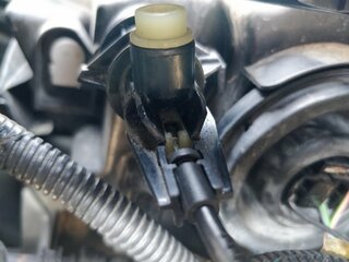

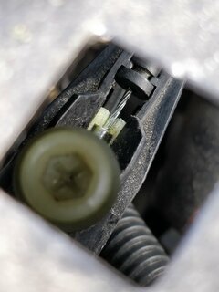

für was ist folgender Bowdenzug (siehe Bild) zuständig? Ist direkt am Frontscheinwerfer.
Was kann an der Plastik Schraube eingestellt werden?
Grüße saxbav
Die Höheneinstellung der Scheinwerfer wird über die Schraube eingestellt.
Also die Grundeinstellung in der Werkstatt.
Der Bowdenzug ist die lastabhängige Höhenverstellung, die man am Drehknopf
unten im Auto verstellt, wenn man den Laderaum vollknallt oder hinten
zwei gewichtige Leute sitzen, oder beides. Wir haben also keine Stellmotoren.
Hat auch Vorteile: ein fester Stellmotor geht nicht durch den TÜV und hat oft
einen neuen Scheinwerfer zur Folge, weil kaum reparierbar. Hab's erlebt.
Grüßle
Danke für die Information.
Dann werde ich versuchen den gleich einzustellen wie die rechte Seite.
Beim Lampen wechseln ist heute Bowdenzug
aus der Halterung raus gesprungen.
Schön wenn solche Sachen so einfach gemacht sind.
Grüße

Beim Wechsel der Birne kann der Bowdenzug schon mal aus der Halterung springen, wenn man mit dem Arm oder der Hand rankommt. Einfach wieder in die Halterung stecken reicht.
Auch ohne das dein Bowdenzug aus der Halterung gerutscht ist, kann dein Scheinwerfer sich durch den Birnenwechsel verstellt haben. Demnächst mal zu deinem Händler oder freien Werkstatt fahren, welche dir den Scheinwerfer mal überprüfen sollen (Einstellung) Normal sollte das bei festen Kunden kostenlos als Service möglich sein (bei mir machte das der Tüv Prüfer)

Dann werde ich versuchen den gleich einzustellen wie die rechte Seite. Beim Lampen wechseln ist heute Bowdenzug aus der Halterung raus gesprungen.
Das mit dem ausgehängten Seilzug ist mir auch schon passiert: Glühlampenwechsel: böse Falle "Leuchtweitenregulierung"
Nach dem Einstellen in einer Fachwerkstatt habe ich mir auf dem Boden der Tiefgarage eine Abstandsmarkierung gemalt und an der Wand einen Strich für die Höheneinstellung. Damit kann ich nun immer die richtige Scheinwerfereinstellung kontrollieren.
Wenn der Bowdenzug beim Lampenwechsel oder aus anderen Gründen rausspringt, verändert sich an der Einstellung
desselbigen gar nix!
Die Befestigung des Zuges ist unglücklich oder aus Kostengründen suboptimal. Andererseits ist es genial einfach und
preiswert zu reparieren.
Wie schon so oft geschrieben: mit kleinen Kabelbindern fixieren und gut is` !
