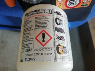

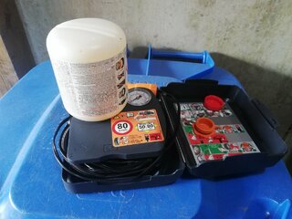

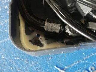

Frage 1: kann ich ein einmal genutztes Pannenset noch einmal nutzen? (reinigen usw.)
Frage 2: gibt es diese klebrige Stinkebrühe (Continental) nachzukaufen?
(finde nur sets bisher)

Zu Frage 1:
Den Kompressor kannst Du weiternutzen, der fördert ja nur Luft.
Die Klebepampe steht unter Druck in der Flasche und wird mittels Treibgas durch einen Schlauch der an der Flasche ist in den Reifen befördert, danach den Reifen mittels Kompressor füllen und sofort mit mäßiger Geschwindigkeit losfahren damit sich das Mittel verteilen kann.
Zu Frage 2:
Wird als Ersatz angeboten, siehe hier:
Ersatzflasche - Continental Aftermarket
Für Bezugsquellen würd ich Conti anschreiben.
Ich rate jedoch zu 'nem vollwertigen Ersatzrad oder Notrad, ist die bessere Lösung.
Bei dem Standard-Set was bei meinem Dokker dabei war nicht, da wird die Flasche erst vom Kompressor mit Druck beaufschlagt.
Da muss, nach Gebrauch, nicht nur das Mittel sondern auch der Druckschlauch am Kompressor getauscht werden. Das Set "Dichtmittel NW90" hat die Renault-Nr. 7701210032.
Soweit ich das überblicke ist der Kompressor ohne passende Flasche nutzlos. Es hilft also auch nix eine Druckgasdose (aka Reifendichtmittel) stattdessen anzuschaffen und zu hoffen man könne mit dem vorhandenen Gerät den Reifendruck nachbessern wenn der Bums aus der Fertigdose nicht reicht.
Korrektur: Die Luftleitung hat einen Dichtstopfen der für montage der Flasche erst entfernt werden muss. Solange man den nicht entfernt funktioniert der Kompressor als reiner Kompressor.
Nachtrag:
Das vermutlich passende Mittel ohne Schlauch hab ich bei ebay für ~30€ gefunden CONTINENTAL Reifendichtmittel TIREFIT 450 ml Inhalt
Kann sein das es verschiedene Systeme gibt.
Ich kenn nur das mit Druck in der Dichtmittel-Flasche und dann mittels Kompressor füllen falls noch Druck fehlt.
Danke bis hierher. Ob die Flasche unter Druck stand, weiß ich nicht, ist nicht mir passiert.
Es ist das Conti-Set.
Wenn das nun alles Müll bzw. Sondermüll sein sollte, ist diese "neumodische" Technik in meinen Augen wirklich müll.
Von der Einschränkung mit 80 km/h spreche ich da noch gar nicht.
