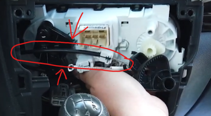

Wenn ich am Bedienteil hinten schaue geht ein Bowdenzug nach Links weg und verschwindet unter dem Luftkanal. Da in diesem Auto ja irgendwie alles aus einem älterem Zeitalter kommt und man keine Digitalanzeige hat sondern wie 1980 einen stinknormalen Drehregler kann ich mir nicht vorstellen das der Bowdenzug einen elektrischen Schalter betätigt.
Anbei ein Bild aus einem Video so sieht das von hinten aus abgesehen davon das der Versteller bei ihm kaputt ist sieht man den Bowdenzug ganz deutlich und auch die Richtung in die er verschwindet. Das war mein Eigentlicher Verdacht aber da ist alles heile.Dacia bowdenzug.png
Du liegst damit richtig. Da sind Luftleitklappen verbaut und wahrscheinlich hat sich bei dir eine verkantet oder verklemmt.
