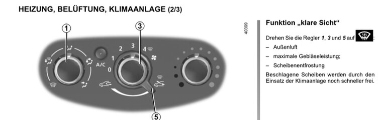

Meinst du mit dem "Freie Sicht"-Knopf die Frontscheibenbelüftung? :D
Die besten Ergebnisse erziele ich :
die runden Belüftungsklappen über Nacht geschlossen
Lüftung auf Außenluft
Nach dem das Fahrzeug gestartet ist Gebläse auf Stufe 4
Fenster einen kleinen Spalt auf
Lüftungssteuerung zunächst auf Frontscheibe
wenn Frontscheibe frei, dann auf Mix Frontscheibe Fußraum und Fenster zu
Gebläsestufe auf 2
Die geht auch recht zügig wieder frei, aber sobald ich die Umschalte auf Warme Luft für mich, beschlägt sie wieder.
Dann ist die Frontscheibe noch zu kalt.
Drehschalter rechts ganz in den roten Bereich, AC an, zunächst Umluft, Luftstrom auf die Scheiben. Sobald die Scheiben frei sind (dauert nur einen Moment) Luftstrom zwischen Mitteldüsen und Fußraum stellen. wenn es warm kommt, Umluft Richtung Frischluft. Ist es sehr kalt (zweistelliger -Bereich) Umluft auf Mittelstellung lassen. Gebläse zunächst Stufe 2 und sobald die Warmluft kommt Höher stellen. Aber nicht zu früh und nicht gleich auf volle Pulle. Sonst bläst es wieder kalt. Nach spätesten 10 Minuten fängt die Karre an zu heizen. Gebläse zurück auf 2 und den Drehschalter sukzessive zurück nehmen bis die gewünscht Temperatur erreicht ist.
Bei Mittelstellung Umluft wird ein Teil der vorgewärmten Luft aus dem Fahrzeuginnern gleich wieder beigemischt. Funktioniert auch im Sommer mit der Kühlung so und entlastet die Klima.
Da wiederhole ich mich gern...^_^
