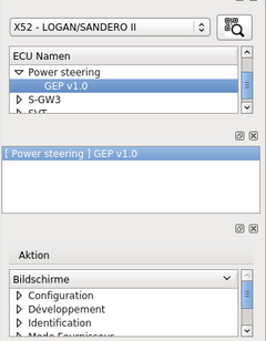

, dass ich mit ddt4all versucht hatte,
Im Programmordner befindet sich ein Ordner namens logs mit drei Textdateien.
Diese Dateien könntest du entnehmen und dich dann mit dem Lenksteuergerät verbinden und alle Bildschirme der Reihe nach kurz öffnen.
So wird deine aktuelle Konfiguration in die screens.txt Datei geschrieben. Damit hätte man eine Grundlage, um mit anderen Baujahren vergleichen zu können.

Gerade habe ich auf dem Desktop-PC mal ddt4all Dacia im Demomodus gestartet. Dort sind eine Unmenge von Einstellungen zur Servolenkung zu sehen, u. a. "Idle&Go Activation" und eine eigene Matrix zur Konfiguration der Idle-Einstellungen. Also - zur Frage dieses Threads: Klares JA!
...Also - zur Frage dieses Threads: Klares JA!
So ganz klar denn doch wieder nicht - in meinem Lenkungssteuergerät gibt es zwar einen Parameter "SleepMode", ist aber nicht aktivierbar. Dafür aber der Parameter "Idle&Go Activation", welcher bei mir aktiviert ist. Daraus schließe ich, dass die Lenkung zumindest so eine Art Leerlaufmodus hat.
Die RDBLI_Idle And Go Data sind bei diesem Vergleich identisch.
Danke an @jostom für die Vergleichsdaten.
MCV 3/2019
"Sensor_Sensorless": "Sensor (ESP)",
"StateFlow Number": "RampUp_NormalOperation",
"IdleMode": "Activated",
"SleepMode": "Not Activated",
"StopMode": "Not Activated"
"Assembled HEPS part number \"lower part\" ASCII": "1292R",
"Assembled HEPS part number \"basic part\" ASCII": "49110"
"SoftWare Number": "40a0",
"Calibration_Number": "a001",
"Edition Number": "0500"
MCV 6/2014
"StateFlow Number": "PowerUp_WaitForAssist",
"IdleMode": "Not activated",
"StopMode": "Activated"
"Assembled HEPS part number \"lower part\" ASCII": "2583R",
