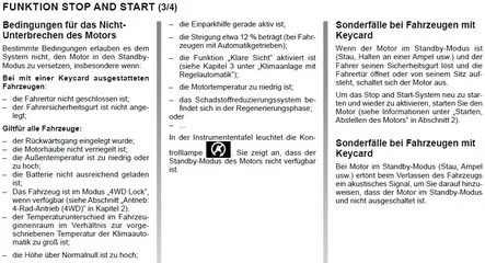

Vor ein paar Tagen bin ich nach der Arbeit bei warmen Wetter losgefahren und Start/Stopp war durchgestrichen, obwohl ich es nicht deaktiviert hatte. Nachdem was ich weiter gelesen habe, könnte das etwas mit Unterspannung zu tun haben.

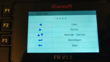

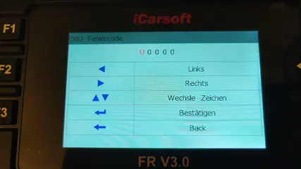

DTC-Fehlercodes beginnen mit P, C, B oder U. Wenn das Gerät nur nach seiner eigenen Liste „übersetzte“ Meldungen ausgeben kann ist es schade um das Geld.
Das iCarsoft FR V3.0 kann DTC-Fehlercodes beginnend mit P, C, B oder U.
Und was bedeutet das dann, wenn das kein DTC-Fehlercode ist:
DF202
Status: Speicher
Multiplex Daten UCH ungültig?
