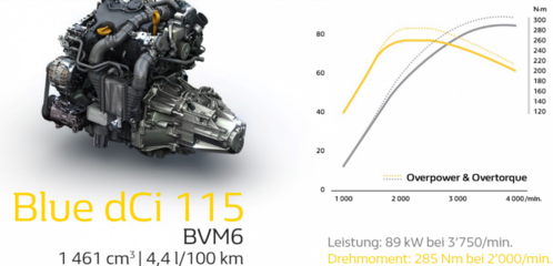

Nun aber zur Frage. Es kann durchaus sein, dass eine leicht optimierte Ausführung des Getriebes mit einem 6'ten Gang gegenüber dem TCE bei gleichzeitig höherem Drehmoment im Drehzahlbereich der VMax die Beschleunigung auf diesen Wert erklärt. Das Drehmoment beim TCE 115 fällt bei 4000*1/min wieder stetig ab unter die 190 Nm. Der DCI 115 hat einen sechsten Gang und ich behaupte, dass die Leistungs- / und oder Drehmomentkurve im Bereich der VMax des TCE noch ein wenig mehr Beschleunigungspotenzial möglich machen. Wissen tu ichs nicht genau, da ich auf die Schnelle kein Diagramm zum DCI 115 finde. Doch das maximale Drehmoment ist ja beim Diesel zwar früher erreicht, die Frage ist aber, wie Drehmoment und Leistung in der Kurve nahe der VMax sich verhalten.
Falls jemand eine Leistungskurve zum blue DCI 115 hat, wäre das vielleicht aufschlussreich, wenn man weiß, wo der
5'te bzw. 6'te Gang in der Drehzahl bei angegebener VMax jeweils liegen (falls im 5'ten überhaupt möglich...).

Im Diagramm sieht man, dass bis knapp 4000 1/min das Drehmoment über 200 liegt. Die maximale Leistung entfaltet sich ebenfalls in diesem Bereich. Ich denke das kann die Erklärung sein.
Das Drehmoment ist egal für Höchstgeschwindigkeit. Entscheidend ist die maximale Leistung und ob im höchsten Gang auch die maximale Leistung anliegt. Der 1.2 tce ist eher zu lang übersetzt. Kann sein, das der dci da kürzer übersetzt ist und bei vmax seine höchste Leistung besser trifft. Ich glaube aber, dass Dacia vom dci 110 zum dci 115 das Getriebe nicht geändert hat. Von daher reicht das nicht als Erklärung
