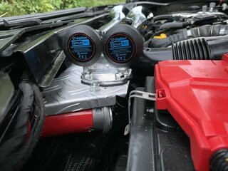

1. Die Montageplatte die im Shop angeboten wird ist nun aus dünnem Blech. Kein Alu Riffelblech was Stabiler ist.
2. Wenn man die Fanfare und den Kompressor anbaut, hat man schon 1 Problem weil ein Loch nur 6mm ist und die mitgelieferten schrauben M8 sind.

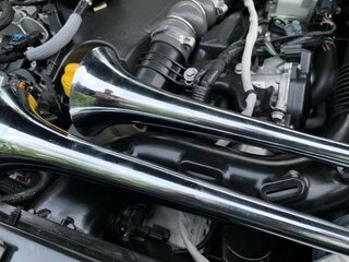

3 Wenn man das Schwabbelblech dann eingebaut hat passen die Trichter nicht drauf weil sie am Schlossträger anstoßen, verschieben geht nicht.....weil das Trägerblech sich verformt. Alles wackelt weil die 2 Punkt Verschraubung das überhaupt nicht halten kann........
Ich hab das wieder ausgebaut weil es mir zu unsicher war.......wenn der Kollege damit zu hause ankommt liegt die Fanfare ohne Trichter im Motorraum weil der Montageträger abgebrochen ist.

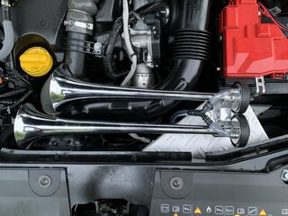

Wie ich auf Bild 1 erkenne ist die Fanfare mit 3 Schrauben befestigt und der Kompressor mit 1 schraube extra......
das Blech was mir vorlag hatte nur 3 Schraubenlöcher und 1 davon war 6mm aber 4 M8 Schrauben. Eine Beschreibung lag nicht bei......ist mir auch nicht wichtig da ich weiß wie ein Relais angesteuert wird.

Nein....das macht der Käufer.......ich sollte das nur einbauen, kann aber so etwas nicht ruhigen Gewissens machen.....wenn ich einen "Bausatz " verkaufe sollte der auch Passen und für Laien machbar sein......ich hätte das anders gemacht. Nur wollte ich an den teilen nichts verändern. Die Trichter passen nicht weil die Fanfare nicht an der richtigen stelle sitzt, das Blech ist zu dünn...die Trichter liegen auf dem Ansaug- Kanal auf und Stützen den ganzen Kram......nur eine frage der zeit wann da was ab ist.

Das Alublech ist dünn damit man es leichter bearbeiten kann! Notfalls sogar mit dem Seitenschneider.

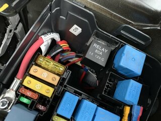

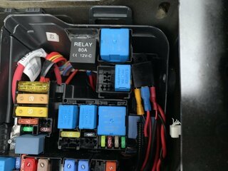

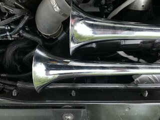

Habe noch ein paar Fotos gemacht von der BigBlast die ich heute selber verbaut habe inkl. Relais (das andere Relais ist für das LED Zusatzfernlicht) Die Hörner berühren nichts (und wenn kann man das ausrichten)
Die Gelbe Großsicherung 20 Ampere habe ich im Sicherungskasten nachgerüstet. (Ein alter Sicherungskasten diente dabei als Teilespender) Prototyp ist immer in Alu- Riffelblech gekantet und der Artikel selbst ist dann schlichtes glattes Alublech gekantet.

Ich habe mir auch die Bigblast geholt inklusive Montagehilfe bei lzparts. Fand es auch merkwürdig, dass nur 2 der 3 Löcher für die Schrauben der Hupe passen, noch mehr genervt hat mich aber, dass der Halter von der Orginal Hupe, den man verwenden soll, nicht passt ohne das eloxierte Alublech nachzuarbeiten in dem man das entsprechende Loch für die Nase am Halter vergrößert.
Und wenn man eine Montagehilfe anbietet nur für den Duster II, warum dann nicht mit Anleitung und Sicherung usw.?
PS: Außerdem muss man noch einen Halter für einen Schlauch entfernen um das Blech zu platzieren.
Aber ohne das Blech wüsste ich nicht, wie man die BigBlast montieren sollte.

Die Serienhupe hat 15 Ampere Absicherung, die Bigblast nie ohne Relais und 20 Ampere Absicherung betreiben!
Das steht auch so in der Anleitung der BigBlast!

Bei dem Pluspol meiner Batterie sitzt eine 7 Ampere Sicherung, die scheinbar die Elektronik absichert. Wenn man den Deckel vom PlusPol annimmt, versteckt sie sich in einer Gummihülle. Dahinter kommt nochmal eine kleine Schraube, an der man, scheinbar, perfekt die Hupe abklemmen kann.
20A Sicherung haben wir ja auch verbaut, halt nur irrtümlich kurzzeitig in Reihe mit der 7A Sicherung.
