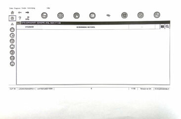

1. Die Orange OBD Warnleuchte leuchtet ständig
War beim Händler, der hat den Fehlerspeicher ausgelesen und zurück gesetzt.
Als Fehler war zu dünnflüssig es Motorsöl eingetragen. Ok, Ölwechsel wollte ich sowieso die kommende Woche machen, hat sich wohl leider gerade überschnitten....
Ich habe 25€ für Fehlerspeicher auslesen bezahlt. Bestelle mir jetzt selbst ein Gerät zum Fehlerspeicher auslesen.

Es waren verdünntes Motoröl und RPF an...

Anbei der Auszug vom Tester mit DTC.
