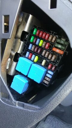

Hm, sieht bei mir anders aus als in der verlinkten Beschreibung.
Muss nachher nochmal wohin fahren, dann werde ich nochmal schauen, ob eines von den 3 Relais klackt. Habe sie mal untereinander getauscht.
ich mutmaße mal, dass es das relais von der heckscheibenheizung ist.
das wäre dann das blaue, wo rechts davon die mini-sicherungen sitzen.
lässt sich einfach prüfen, indem du die heckscheibenheizung einschaltest.

Also, Heckscheibenwischer ist es nicht, dieses Relais höre ich im Logan dann auch nur, wenn ich genau hinhöre.
Es ist die Heckscheibenheizung. Wenn ich die Heckscheibenheizung über die Taste aktiviere, dann ist das Klacken weg und die LED an dem Taster leuchtet.
Wenn ich sie wieder deaktiviere fängt das Klacken ununterbrochen an. Die LED an der Taste bleibt aber aus.
Habe die Relais untereinander getauscht, ... ohne Änderung.
Es stellt sich mir jetzt die Frage, was dazu führt, dass das Relais sporadisch alle paar Sekunden geschaltet wird. Es fängt erst an, wenn ich ein paar hundert Meter gefahren bin. Wenn das Auto steht ist es weg, ob der Motor läuft oder nicht, spielt keine Rolle.
