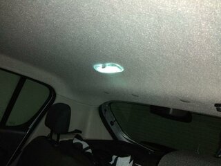

Für den Einbau der Leuchte muss der Himmel wohl nicht demontiert werden.
Du kannst einfach ein Kabel mit einer Einziehilfe über den Himmel zur vorderen Lampe ziehen.
Es wäre aber wichtig zu Wissen, ob in deinem Wagen die Einbautiefe groß genug ist (s. weiter oben im Thread).
Eine entsprchende Original-Leuchte zu finden, sollte eigentlich kein Problem sein. Ich habe auch noch eine übrig...
Habe die originale Deckenleuchte von vorn, mir hinten eingebaut. Nicht genau über dem Sitz sondern etwas weiter hinten, wo der Himmel sich abrundet. dort ist dann genug Platz für die Lampe.
Der Himmel muß nicht ausgebaut werden. Das Kabel geht aber nicht direkt nach hinten zu ziehen da im Himmel ein Steg eingeklebt ist. Es muß also erst einmal Richtung Seiten-Holm und dann wieder Richtung hintere Leuchte gezogen werden.
