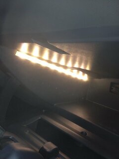

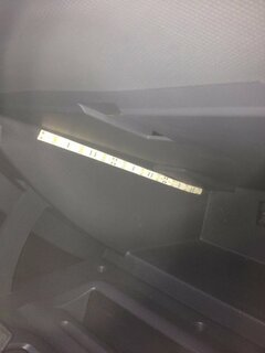

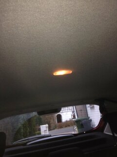

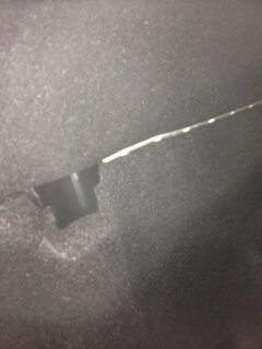

Für diese LED Leiste braucht es keinen Vorwiderstand.
Einfach an den Kontakten vom Original Licht angelötet.
Sieht man schlecht auf dem Bild.
Die Leiste fängt gleich nach der Original Funzel an.
Das Kabel ist nur in das Gehäuse geführt.
Also nix Vorwiderstand? :think:
Die sind schon drauf und man kann die Streifen mit einer Schere an markierten Stellen auf die gewünschte Länge individuell kürzen.

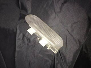

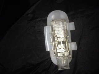

Im Sandero ist zwischen den zwei stahl Trägern ca 2,5cm von aussenseite himmel bis blech
Verdomme!

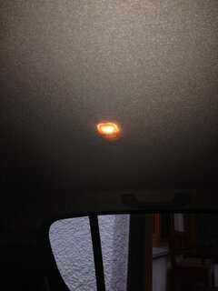

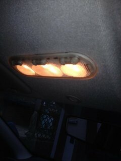

1. das ist extrem knapp für die Originale Leuchte. Kontrolliere mal die Dicke bei deiner Originalen, (ich habe das was mit 24mm im Kopf) weil:
2. schlechte Nachricht: Meine Einflammige ist wohl im Müll gelandet.

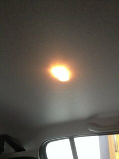

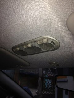

Ich habe unterhalb der Sitzbank einen ca. 1m langen LED Strib (für Außenbereich) angeklebt und von der Kofferraumleuchte den Strom dazu abgegriffen, der Fußraum wird da super ausgeleuchtet und von den LED´s ist nichts zu sehen. Zusätzlich habe ich dann noch im Dachhimmel eine kleine Einflammige-Leuchte eingebaut und mit der Dreiflammigen-Innenraumleuchte verbunden. War etwas Fummelei aber mit etwas Geduld klappt dies schon.
Ich werde dazu morgen ein bar Fotos machen.
