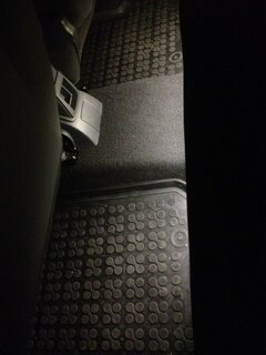

Darum habe ich mir den Fußraum noch beleuchtet.

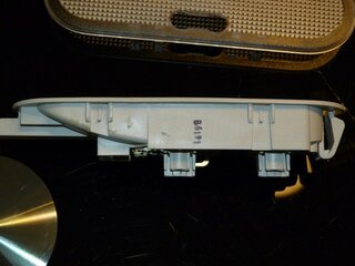

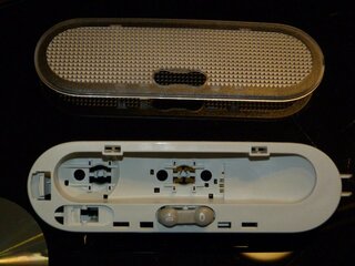

1. das ist extrem knapp für die Originale Leuchte. Kontrolliere mal die Dicke bei deiner Originalen, (ich habe das was mit 24mm im Kopf) weil:
2. schlechte Nachricht: Meine Einflammige ist wohl im Müll gelandet.

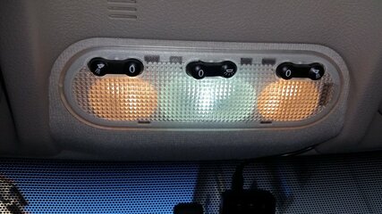

zwei einflammige habe ich jetzt rumliegen hab auf die 3 flammigen "Kronleuchter" umgerüstet
Meine hat sich auch wieder eingefunden ;)
34mm von Fassungsende zu Auflagekante. Definitv zu dick für den Einbau hinten ohne "Beule"
