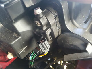

Um der Steuerung der manuellen Leuchtweite
des Fahrlichtes, bzw automatische Anhebung des
Fahrlichts bei Fernlicht einen Fehler zu simulieren,
habe ich einen der Stecker abgezogen.

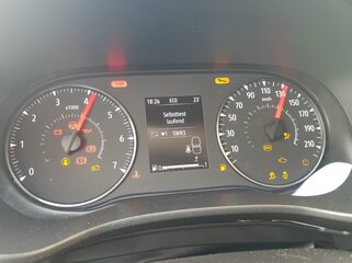

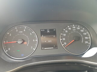

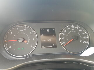

Dann Fernlicht und Fahrlicht eingeschaltet
Auch dabei die manuelle LWR verdreht.
Resultat:
Es gab keinerlei Warnmeldungen. Weder optisch noch akustisch.

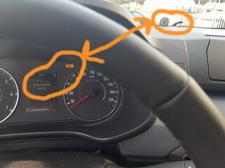

Nachtrag:
Meine Vermutung scheint falsch zu sein?
Hab den Lichtsensor oben aus der Armaturentafel rausgenommen und den
eigentlichen Sensor von der Bordelektronik abgetrennt.
Besagte Kontrollleuchte brannte auch nicht.
Dafür - siehe Foto unten
