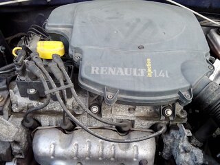

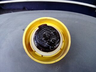

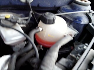

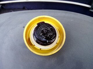

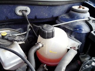

Hier paar Fotos, von Öldeckel, was meint Ihr? Und Kühlbehälter , da seh ich nichts von Öl drinn. Was eindeutig auf defekte Zylinderkopfdichtung hindeuten würde.
Also ich finde, daß das ganze recht manierlich aussieht, auch der Kühlmittelstand ist innerhalb des min/max - Bereiches, die Kühlflüssigkeit sieht recht sauber aus und der Öldeckel auch. :)
Wenn alles so bleibt, würde ich mir da echt keinen Kopf mehr darüber machen. -_-
Behalte zur Sicherheit evtl. noch den Kühlmittelstand im Auge und ansonsten lehne Dich entspannt zurück. B)
