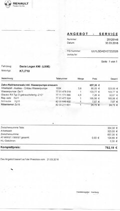

Dan seht Ihr noch Kostenvoranschlag Fachwerkstatt Renault.
Und wen für euch dieser Preis 782,19 ,- normal ist für ein alten Dacia.
Für mich nicht. Kein weiteren Kommentar dazu.

Ist ja nun gewechselt Zahnriem. Ich hoffe das mein Wagen jetzt ohne größere Probleme durchläuft. Kühlflüssigkeitbehälter wird jeden Tag kontrolliert.
Danke für die nützlichen Tipps und Hinweise.
