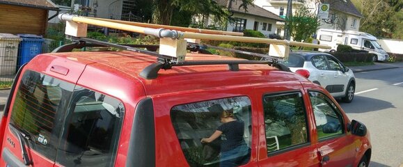

Ich habe dann Eck- und T-Rohre (4mm) genommen. Abwasserleitungsrohre. Und Schellen, die man normalerweise benutzt um die Plastikrohre festzumachen. Und das ganze hat zusammengepaßt als wenn es für meine Zwecke gemacht wurde. Ich bin allerdings noch nicht zufrieden mit der Befestigung auf dem Dach. Es funktioniert einwandfrei, ist aber nicht hübsch.
Was ich also habe, ist ein "|U|" aus Rundhölzern. Seitlich sind jeweils zwei Rundhölzer, das hintere (fünfte) am Kofferraum verbindet alle vier mittels der T- und Eckplastikrohre. Das ganze mit 4x2 Rohrschellen auf dem Dachgepäckträger befestigt. Dann kann man das U einfach nach hinten rausziehen. Die inneren Rundhölzer klappen dann nach unten aus und das Zeltgestell ist fertig aufgebaut in 5 Sekunden.

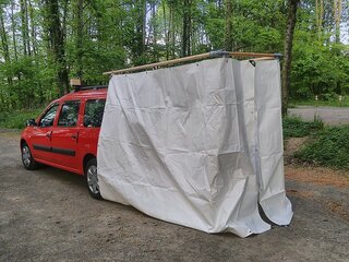

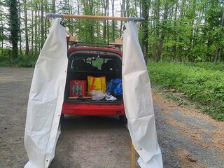

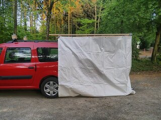

So, fertig ist das immer noch nicht ganz. Insbesondere bei der Optik verspreche ich mir noch große Verbesserungen. Aber es funktioniert und ich zeig mal ein paar Bilder.
Das Gestell ist inkl. Befestigungen schnell und einfach von einer Person montierbar. Aber insbesondere das Aus- und einklappen kann man alleine in Sekunden bewältigen. Hinten rausziehen, die Stützen klappen von alleine runter, fertig.
Die Holzklötze will ich noch loswerden, aber das geht nur mit Hilfe eines Freundes, der das für mich schweißen kann. So funktioniert es zwar auch, sieht aber doof aus. Außerdem verkanten die Rundhölzer schnell, weil es doch einen recht großen Hebel zwischen Dachgepäckträger und den Schellen gibt.
Die Plane sieht noch recht unordentlich aus, die muß noch gekürzt werden. Das geht, wie ich gegoogelt habe, jedoch recht einfach. Man kann PE mit dem Bügeleisen verschweißen. Also einfach umklappen und vorsichtig drüberbügeln. Dann kommen auch noch Magnete rein, die den hinteren Eintrittsbereich verschließen und auch an der Karossierie die Plane halten werden. Unten an den Felgen noch Spanngummies und irgendwas muß ich mir noch überlegen, wie ich die Plane an den hinteren Stützen unten festmachen kann.

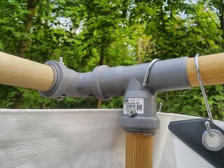

Hier kann man sehen, was ich meinte als ich sagte, daß die Eck- und T-Rohre wie gemacht für mein Vorhaben sind. Es paßt einfach. An den Enden, an denen normalerweise noch ein Rohr innen reingesteckt wird, habe ich genau das getan und dann bündig abgesägt. Dann den Holzstab rein und eine Schraube rein. Hält bombig.
IMG_20180427_200605_HDR.jpg IMG_20180427_200556_HDR.jpg IMG_20180427_200455_HDR.jpg
Platz zum Pipimachen, umziehen, Sachen lagern. Von mir aus Duschen.IMG_20180427_200446_HDR.jpg
