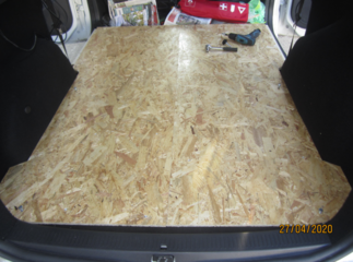

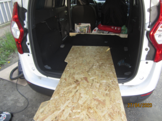

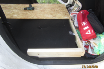

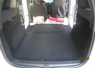

Kofferraum nackt:

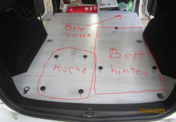

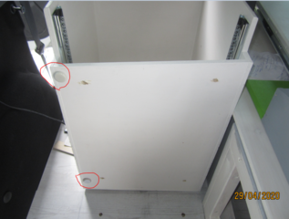

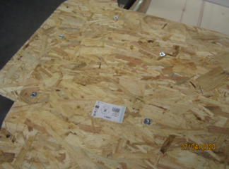

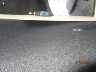

Durchschlagmuttern in den OSB-Platten (Unterseite) zum befestigen der einzelnen Möbel-Module:
Der vordere Kofferraumbereich:
Beide OSB-Platten wieder im Kofferraum:
Laminat wieder im Kofferraum:
Die original Verzurrösen sind unten vom Teppich nach oben "gewandert".
Die Bodenplatte (OSB+Laminat) ist nun mittels längerer Schrauben mit der Karosserie verbunden.

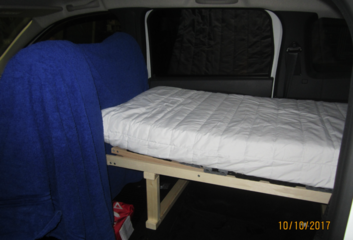

2017 hatte ich die ersten drei Testübernachtungen im Lodgy gemacht.

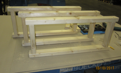

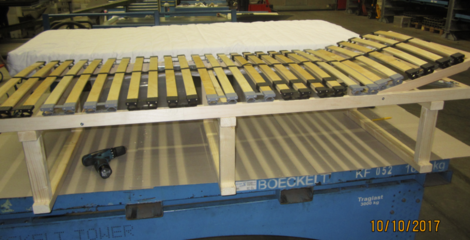

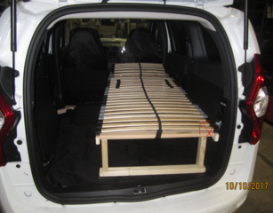

Rückbank ausgebaut, einen einfachen Lattenrost + 50 Euro Matratze, in Länge (auf ca 185 cm) und Breite (auf 70 cm) gekürzt.
Drei "Rahmenfüße" unter das Lattenrostgestell geschraubt und fertig.
Als Sichtschutz nach vorne ein großes Handtuch über die Kopfstützen der Vordersitze gelegt.

Diese "Lattenrost-Version" hatte ich mir damals bei JayBe abgeschaut.
Man benötigte für die Umsetzung nur wenige Stunden, relativ wenig (und günstiges) Material und konnte dann sofort Campen.
Habe mal gerade ein paar alte Bilder rausgesucht.
Ich war so vorgegangen:
- Rücksitzbank ausgebaut (kann man auch drin lassen, man hat dann allerdings weniger Stauraum)
- 50 Euro Lattenrost in Länge und Breite gekürzt
- 50 Euro Matratze (von Matratzen Concord, Dicke ca 12cm) in Länge und Breite gekürzt

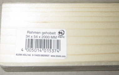

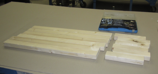

- ein Paar gehobelte Rahmenhölzer im Baumarkt gekauft
- Hölzer abgelängt
- Hölzer vorgebohrt, zusammengeschraubt und fertig waren drei Fußteile
- Fußteile mit dem Rahmen vom Lattenrost verschraubt
Das vordere Fußteil steht dann genau auf der Kante vor dem Fußraum. Das mittlere (und auch hintere) Fußteil sind da angeschaubt wo der Kofferraum gerade ist und es keine Unebenheiten oder Vertiefungen gibt (Bereich der ausgebauten Rücksitzbank).
(Wer die Rücksitzbank drinnen lässt und nur umklappt, kann sich das vordere Fußteil sparen.)
Da der Kofferraum im Bereich der Kofferraumklappe etwas schmaler ist, würde ich, wenn ich diese Version noch im Lodgy verwende würde, den Lattenrost unten rechts etwas ausklinken. Dann könnte man das Bett ganz nach rechts schieben und hätte links noch etwas mehr Platz im Auto.
Dann noch ein paar "Obi-Boxen" gekauft und fertig war der Wochenend-Camper:)

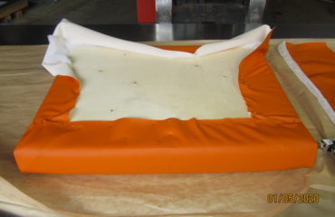

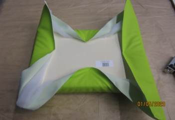

Statt Kisten bevorzuge ich bei meiner aktuellen Version diese großen 50-Cent Ikea-Säcke.
Die sind für mich schneller und einfacher zu händeln als große Plastik-Kisten.

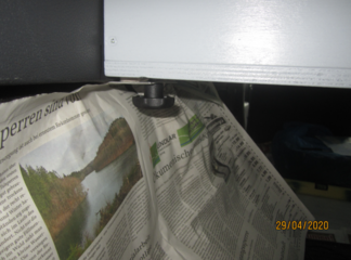

Zunächst lag der Boden ja hinten nur lose auf dem Teppich auf und ich hatte das Küchenmodul und den Bettkasten nur in den Holzboden gespaxt.
Mit der festen Verschraubung der Bodenplatte mußte ich die Möbel halt nun ein wenig unterbauen.
Dafür kam dann ua mein bis dahin unbenutztes Set Möbelgleiter zum Einsatz.

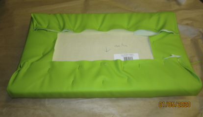

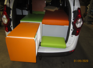

Bettkastenunterseite:
Unterseite Küchenmodul:

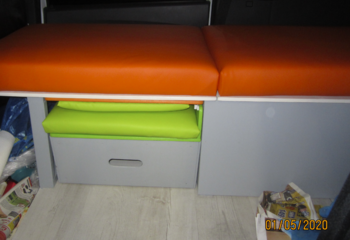

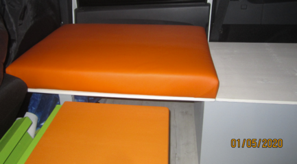

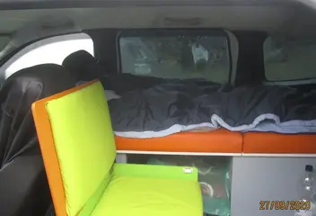

Bett + Sitzplatz:

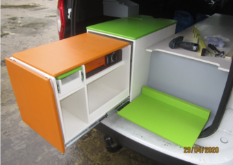

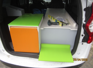

Küchenmodul und Bett:
Befestigung der "Suaoki-Garage":

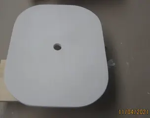

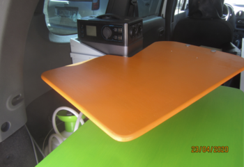

Drehbare Tischplatte + Campingdusche:

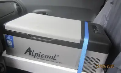

Die Kühlbox musste ihren Platz räumen. Statt dessen fährt jetzt Eine (angegurtet) auf meinem Beifahrersitz mit.
Das Solarpanel in Verbindung mit einer 400 Watt Powerstation reicht aus um die Box im Bedarfsfall dauerhaft von ca Ostern bis Anf. Oktober zu betreiben.

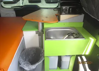

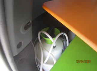

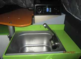

Die Kühlbox musste weichen, da ich gerne fließendes Wasser im Camper haben wollte.

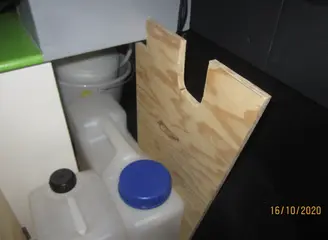

Anpassung der Bodenplatte:

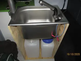

Rechts 12L Frischwasserkanister, links 5L Abwasserkanister:
Fertiger Waschbeckenschrank grundiert:
Fertig gestrichen und eingebaut:
Wenn das Waschbecken nicht in Benutzung ist, sitzt eine Abdeckplatte im Waschbecken auf der oberen Kante. Das Waschbecken kann dann als Ablage genutzt werden.
Auf dem Bild nur grundiert, ist aber fertig orange gestrichen:

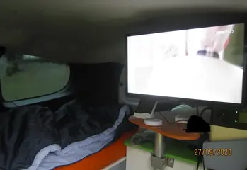

Zuvor hatte ich mir noch eine TV Halterung hinter der Powerstation montiert.
Mit montiertem TV Gerät lässt sich dann beim zB Abendessen gut TV gucken, wenn man auf dem Sitz hockt:
Oder auch wenn man im Bett liegt:
