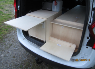

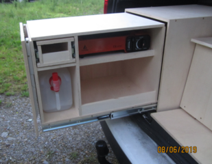

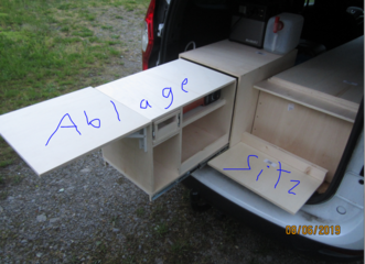

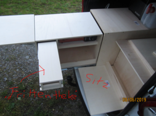

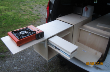

Beim Küchenmodul sind die groben Arbeiten soweit fertig.
Hier ein paar Bilder davon.

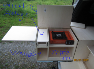

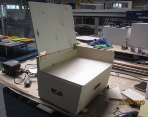

Küchenmodul (linke Seite) geschlossen:
Ablage hochgeklappt, Sitzbank ausgeklappt:

hallo Strobel :clap: ,
der Selbstausbau ist Dir richtig gut gelungen.
Mit Kühlbox, Dusche, Pantry (Küchenmodul), Bestecklade, Wasservorrat, Freisitz hinten, Schlechtwettersitz innen, ... .

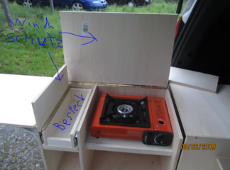

Kleiner Tip noch, falls nicht sowieso schon im Plan:
Den Windschutz vom Kocher würde ich mit Alufolie oder dünnem Blech verkleiden und
vielleicht 2 - 3seitig machen. Kann ja zur bedienseite schräg niederer werden.
Nicht das doch mal ein Windstoß die Flammen falsch lenkt.
Das Einrahmen der Wärme läßt Dein Essen schneller fertig werden.
Kannst ja beim Dokker-Campal-Ausbau abgucken. ;)
Danke für den Tip.

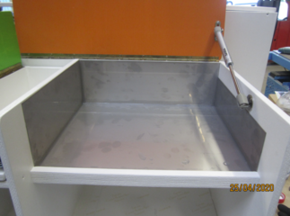

Geplant habe ich erstmal nur die 3 Seiten und den Boden mit 1mm Edelstahl zu bekleben und dann, falls ich es später für nötig halte, evt noch den Deckel:
Habe mir aber nach deinem Hinweis auch mal diesen Windschutz (ähnlich Campal-Ausbau) in den Amazon Einkaufswagen gelegt:
https://www.amazon.de/gp/product/B07C7WNHV4/ref=ox_sc_act_title_1?smid=A2L721XWHFIWS2&psc=1
Vieleicht kann man sowas ja mal wirklich noch brauchen, wenn man öfters an der See, bei einer steifer Brise, unterwegs ist.:)

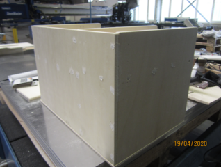

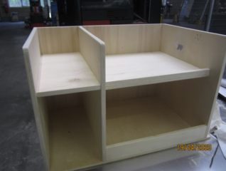

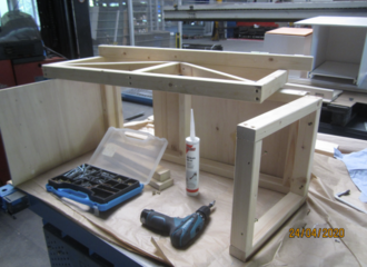

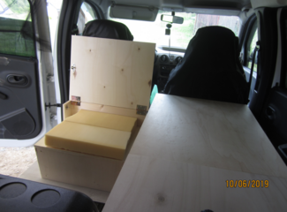

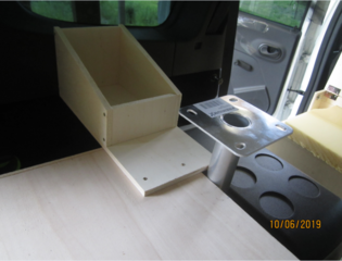

Habe heute noch ein wenig gebastelt.

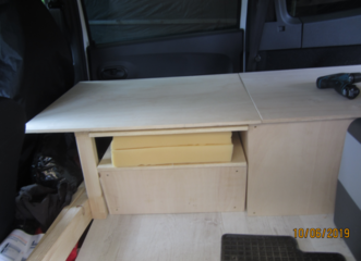

Sitzbank:

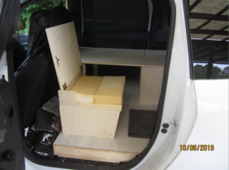

Der untere Teil der Bank ist jetzt im Groben fertig, der obere Bereich wird noch etwas geändert / angepasst, wenn ich die richtigen Polster habe.
Der Schaumstoff "simuliert" die zuküftigen Polster.

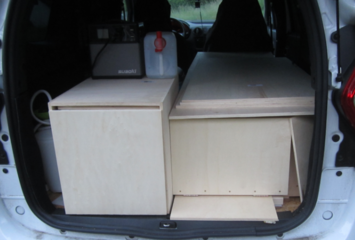

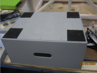

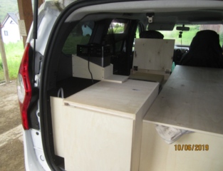

Sitzbank unter dem vorderen Bettteil "eingeparkt":
Sitzbank, Position hinter dem Fahrersitz:

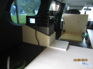

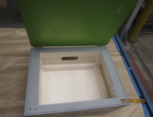

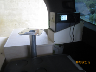

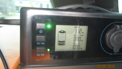

"Suaoki-Garage" (kann man wahlweise mit dem Display nach vorne oder hinten reinstellen, jenachdem wie es gebraucht wird):

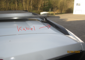

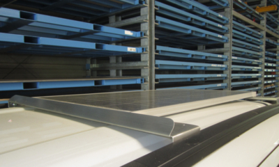

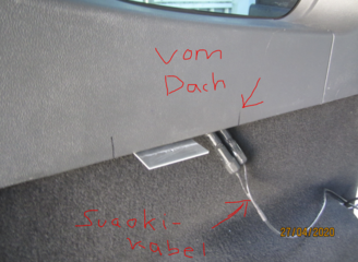

Das auf dem Dach verbaute Solarpanel hatte ich letztes Jahr nicht mehr verkabelt, wurde wieder demontiert und dann dieses Frühjahr in Betrieb genommen.
Die Ecken sind nun abgerundet:

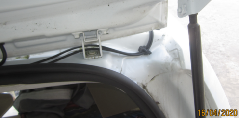

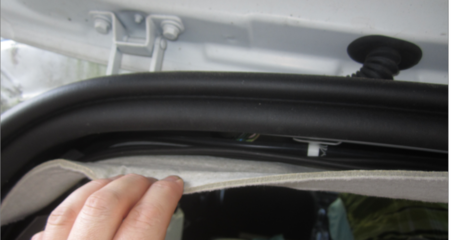

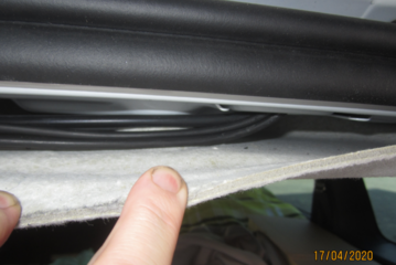

Das / die Kabel habe ich an der Dachrehling entlang durch die Gummibuchse, wo der Wasserschlauch für den Heckwischer durchgeht, ins Auto gelegt.
Funktioniert:)

PS: Meine Suaoki-Erfahrungen:
Suaoki Power Station

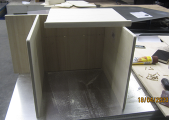

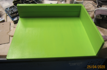

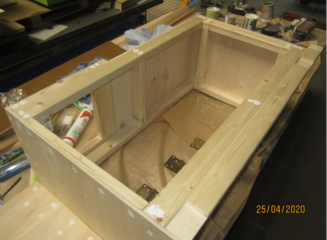

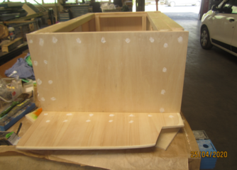

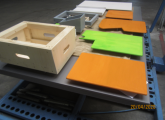

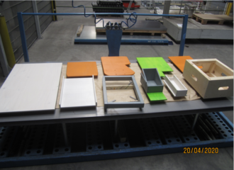

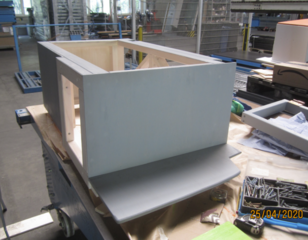

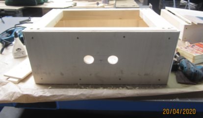

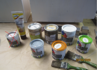

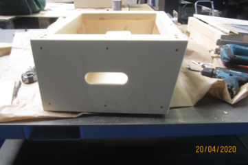

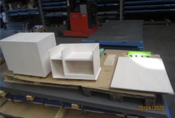

Die (bisher nur verschraubten) Möbel-Module wurden alle wieder zerlegt, tw noch geändert, geschliffen, Kanten gebrochen / gerundet, verleimt, verschraubt, Löcher gekittet, nachgeschliffen..
..grundiert und je zwei mal farbig gestrichen:
Pause ;-)
Antirutschmatten mit Silikon unter die Sitzbank geklebt:

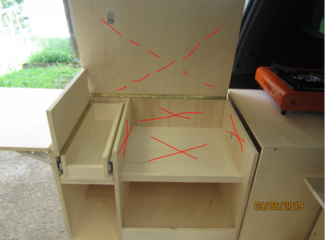

Sitzbank (+ Küchenschublade) zusammengebaut:
Fach für den Kocher:
