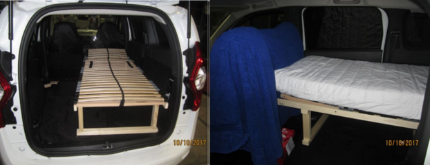

2017 hatte ich die ersten drei Testübernachtungen im Lodgy gemacht.
Rückbank ausgebaut, einen einfachen Lattenrost + 50 Euro Matratze, in Länge (auf ca 185 cm) und Breite (auf 70 cm) gekürzt.
Drei "Rahmenfüße" unter das Lattenrostgestell geschraubt und fertig.
Als Sichtschutz nach vorne ein großes Handtuch über die Kopfstützen der Vordersitze gelegt.
Als Staufächer hatte ich so trasparente Kisten vom Obi verwendet, welche man unter das Bett schieben konnte.
Habe so sehr gut in dem Wagen geschlafen.:)
Was mich nur etwas gestört hatte, war das ständige "Kistenschieben /-rücken" wenn man irgendwo dran wollte/mußte.

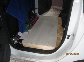

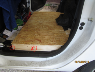

Zunächst habe ich eine Holzleiste abgelängt und an den Rücksitzbefestigungspunten verschraubt ( A ).
Zwei Hölzer anpasst um die seitlichen Einstiege in der Höhe (Kofferraumhöhe) anzugleichen ( B ).
Den Kofferraum dann mit zwei eingepassten OSB-Platten ausgelegt..
..und darauf dann Laminat:
Der Boden wird (ist) mit den drei vorderen Hölzern verschraubt und die Schrauben der vier Originalbefestigungspunkte werden noch verlängert.
Dadurch wird der Boden dann fest mit dem Fahrzeug verbunden sein.

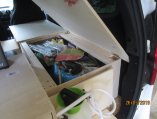

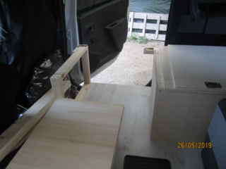

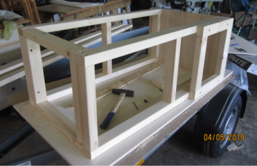

Der hintere Bettkasten aus gehobelten Rahmenhölzern:
verkleidet mit Pappelsperrholz:

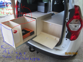

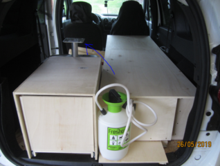

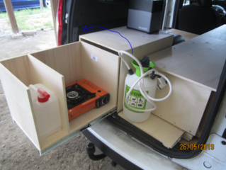

Küchenmodul aus Pappelsperrholz mit Schublade:

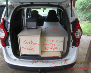

Im Auto sieht das Ganze dann (erstmal) so aus:
Der Kocher kommt noch nach oben, unten dann Stauraum für Töpfe usw.
Über den Wasserkanister kommt noch eine Schublade (oder Fach) mit Besteck.

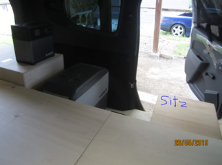

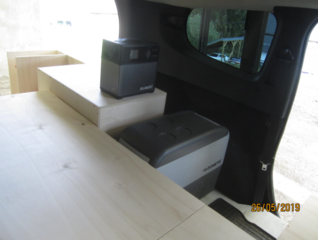

Bett vorne, mit Stauraum drunter:
Position Kühlbox, der Suaoki bekommt seitlich noch ein Fach:

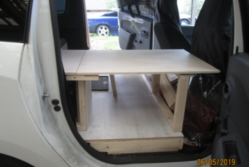

Die noch nicht fertige Sitzbank..
..wird in Breite und Höhe noch angepasst.
Bekommt noch ein Polster und eine klappbare Rückenlehne. Kann dann wahlweise hinter dem Vordersitz im Boden verschraubt, oder auch unter das "Vorder-Bett" geschoben, bzw auch da verwendet werden, wenn das Bettkopfteil entfernt (oder hochgeklappt) sein wird.
geplant ist auch noch eine drehbare Tischplatte (blauer Pfeil):
Einfache Dusche, "parkt" bei Nichtgebrauch neben dem Küchenmodul:Anhang anzeigen 78044
Die Pump-Dusche hatte ich schon 2017 dabei.
Mit etwas kaltem Wasser gefüllt, dazu kam mit dem Kocher aufgewärmtes Wasser und schon hatte man eine tägliche (lau-) warme Dusche.:)
Der Stauraum vom Bettkasten wird schon gebraucht ;) :

Das ist der aktuelle Stand der Dinge.
Noch ein paar Worte zum Ausbau:
Wichtig ist es mir ein Bett zu haben, das ich nicht erst "stundenlang" auf/umbauen muß.
Daher bevorzuge ich ein permanet aufgebautes Bett (maximal Kopfteil einhängen und / oder runterklappen wäre noch OK).
Wenn ich während einer Reise müde werden sollte, möchte ich folgende Möglichkeit haben:
Zur Vordertüre raus, zur hinteren Tür wieder rein, raus aus den Strassenklamotten, rein in den Schlafsack und gute Nacht.
Die Breite des Bettes wird quasi durch die Kühlbox vorgegeben.
Die klappbaren Auflageplatten haben eine Breite von 60cm, allerdings ist vor allem im Bereich der hinteren Beifahrertür noch bis zu ca 10cm mehr Raum, sodass man sich da noch was ausbreiten könnte.
Zum Sitzplatz:
Da der Lodgy eine geringere Deckenhöhe hat als zB der Dokker und dazu noch das schräg nach hinten abfallende Dach, ist einigermaßen normales Sitzen nur dicht hinter den Vordersitzen möglich.
2017 hatte ich auf einem kleinen Hocker (ca 28cm hoch) weiter hinten gesessen (da wo jetzt die Kühlbox steht) , da mußte ich den Kopf immer etwas einziehen.
Aber ich denke mal das ich mit diesem Kompromiss gut leben kann.
Die Vorteile des Lodgys gegenüber dem Dokker sind dafür ua:
Der längere Kofferraum, Heckklappe statt Klapptüren, Nachts gute Lüftungsmöglichkeit mit den hinteren Kurbelfenstern.

@bama-lodgy: Ist diese Pumpdusche hier:
https://www.amazon.de/Freshower-8311-S00-Tragbare-Kunststoff-transparent/dp/B00QWMMN82/ref=sr_1_11?__mk_de_DE=ÅMÅŽÕÑ&keywords=campingdusche&qid=1559852900&s=gateway&sr=8-11

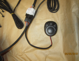

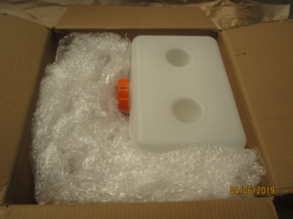

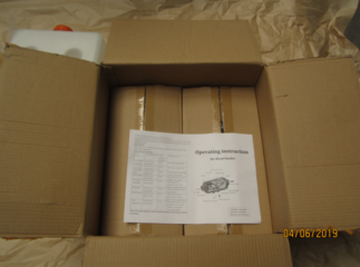

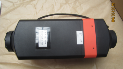

Da es zu dem aktuell sehr kalten Wetter passt:cool:..hatte die Woche meine kürzlich erhaltene China-Luftstandheizung ausgepackt.
Funktionstest folgt die Tage.
