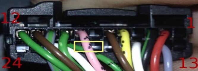

noch eine Frage, ich habe mir dieses Audio Kabel gekauft. Könnte es sein, daß es sogar direkt an die Anschlüsse 19/20 passt (also ohne den 2 poligen Stecker zu zerstören)?
34805
InLine[emoji768]PC INTERN AUDIOKABEL DIGITAL 2-POL SP-DIF KABEL CD-ROM AUDIO STECKER 90cm
... hmm, wahrscheinlich eher nicht; hier auf dem Foto scheinen zwischen allen Anschlüssen kleine Stege zu sein:
34806

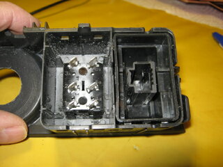

Das Kabel hatte ich noch rumliegen und hab sie für die RFK genommen.
https://www.dacianer.de/forum/319922-post47.html

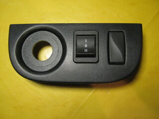

Draußen ist es zwar zu kalt, aber drinnen laufen die Vorbereitungen trotzdem. :)
So wurde schon mal der Umschalter (Außen- / Kühlwassertemperatur) in die Blende eingesetzt.
Hätte zwar gerne die Blindabdeckung des ECO-Schalters gegen einen gleichartigen Taster gewechselt, aber da fehlt mir ein glatter Millimeter.:angry:
Vllt. finde ich Schalter mit einem größeren Außenmaß.
Ich habe bewusst einen mehrpoligen Umschalter gewählt, um beide Adern der Temperatursensoren umzuschalten.
So, jetzt bleibt nur Kabel vorkonfektionieren bzw. zwischen Fühler und Umschalter anschließen und auf wärmeres Wetter warten um das KI endlich anschließen zu können.;)
