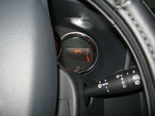

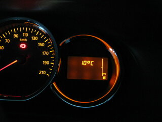

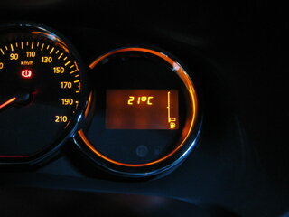

Hossa die Waldfee! Heute hat es geklappt!
Die Außen- und Innentemperaturanzeige funktioniert.
War eine Sache von Minuten, und dennoch gab es kurze Irritation in der Werkstatt.
Bei Schlüsselrückgabe Kommentar des Meisters: „ Herr …..... , es hat alles geklappt, aber wir haben ein Problem. Bei Betätigung der Taste mit welcher der BC runter geblättert wird, geht der Wischer einmal???“.
:D:D:D:D:D
Na klar Leute. Das ist der neue Tippwischer mit vierfach Intervall!:wub:

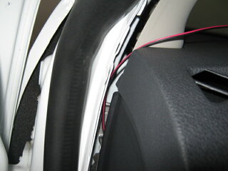

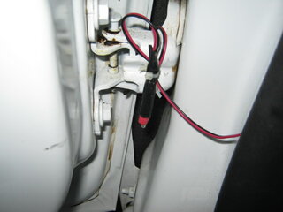

Der Temperaturfühler für die Außentemperatur ist noch provisorisch am Türscharnier befestigt,
und hat auf der Rückfahrt absolut plausible Werte geliefert.
Jetzt wird er mit Silikon vergossen und unter dem Stoßfänger befestigt.

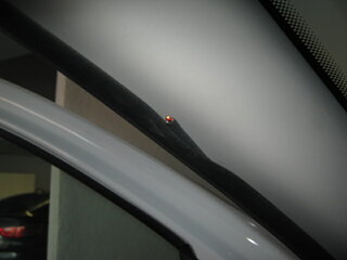

Die Verlegung des Kabels für den Innen-Temperaturfühler erfolgte unter der Türdichtung an der A-Säule.

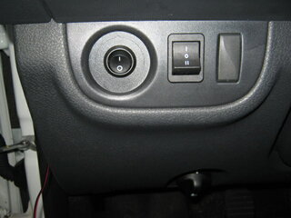

Die Anzeige für Innen- bzw. Außentemperatur wird durch einen Umschalter gesteuert.
Sodele, das war´s, und etwas mehr, was ich mir vor genommen hatte.
Jetzt ist erst mal Schluss bzw. Winterpause.:)

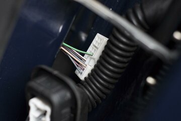

Kann mir einer von euch sagen, ob hier die Kabel für den Außentemperaturfühler dabei sind?
7 und 8 war falsch, Pin 12+13 ist der Temperaturfühler, 5+6+7 die Verstellmotoren und 8 die Zuleitung für die Spiegelheizung.
Das wären 6 Kabel, wie bei dir auf dem Foto.
Die Pin-Nummern könnten am Steckverbinder zu finden sein.
Der hat weder elektrisch einstellbare Spiegel noch eine Spiegelheizung, der Sensor ist auch nicht verbaut. Zentralverriegelung hat er aber.
Welcher sind denn die PINs 12 + 13?
Hier ist ein Bild von einem Sandero II Ambiance, wo die Temperaturfühlerleitungen von der Instrumententafel bis zum Zwischenstecker vorhanden waren.
Das Bild kannte ich schon, kann aber nicht sicher erkennen, wie rum der Stecker gehalten wird. Auch sind da ja viel mehr Kabel drauf! Sind doch beide Ambiance
Das graue Kabel links, erste Reihe ist PIN 1.
Rosa Kabel PIN 2.
Zweite Steckerreihe beginnt links PIN 8.
Bezogen auf Dein Bild!!!
