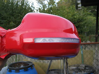

Ich vermute mal die Frage sollte lauten "Warum den Außentemperaturfühler nicht in den Spiegel gesetzt?". :mellow::mellow:
Ganz einfach. Ich will die Temperatur dicht über der Strassenoberfläche und nicht in 1 Meter Höhe.
Auf der Strasse kann es glatt werden und nicht am Spiegel.
Diese Einbauposition hatte sich beim MPI einwandfrei bewährt.:)
Das Verlegen des Kabels in den Spiegel ist nicht das Problem, das hatte ich auch schon durch.:D

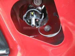

PS: Auf den Bildern Anwort #59 sind ein rosa und ein graues Kabel zu sehen.
Sind die vom Außenfühler im Spiegel?
