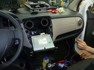

Außentemperaturanzeige in der Instrumententafel aktivieren [Gen. II]

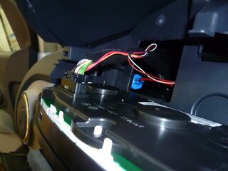

Kein hexenwerk ? Sieht aber schon wild aus ...
Ist das letzte bild die tachoeinheit ?
korrekt!
kombiinstrument mit außentemperatursensor verkabelt, kurz vor dem wiedereinbau.
sieht alles schlimmer aus als es ist.
daniel hat mehr ahnung vom ausbau als die heinis von renault:D

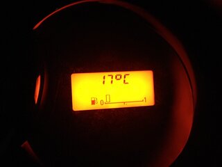

ahhh, bei den displays wo oben "CRUISE LIMIT MEM" steht, sind die 7-segment anzeigen einfach etwas weiter unten.
die außentemp. anzeige ist genauso über die 7-segmentanzeige dargestellt.
müsste also auch bei den displays ohne BC theoretisch machbar sein.

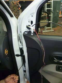

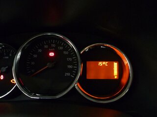

Melde Vollzug, Aussentemperatur Kabel verlegt und aktiviert.
Das Auspinnen aus dem Parrot war kein Problem, alle Pins OK.

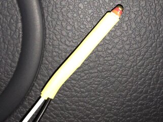

Ich dachte ich baue ihn ca. da hin wo er im Original auch sitzt. Verkabelungstechnisch ist die Position logisch , da er Draussen ist und gut zu verkabeln ist.
Ich meine mich zu erinnern das es den Sensor nur mit dem Spiegel zusammen gibt, oder nur den Sensor irgendwo aus dem Ausland (auch teuer). Bei renault führte das Gespräch mit dem Teilemann zu keinem zufrieden stellenden Ergebniss ( Gibts das einzeln? Find ich nich...) ...
Also hab ich ich einfach so gut es geht nachgebaut :D
ich hatte mich auch mal etwas schlau gemacht, dann aber aufgegeben. Was für einen NTC:Temperaturabhängigen Widerstand hast Du genau genommen? Musstest Du nacheichen?
Ich hatte mal so etwas ausgeguckt:
NTC-0,2 3,3K nur 0,34 €: NTC-Widerstand, 0,2W, 3,3 K-Ohm bei reichelt elektronik
Ich hab sie direkt bei Vishay (hersteller) geordert. Eigentlich sollten die die ich bestellt habe sogar die sein die im original Sensor drin sind... Ich hab die NTC100E3332JB0 genommen...

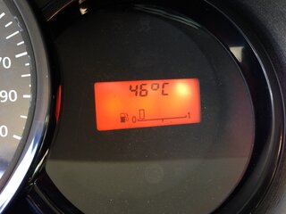

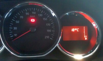

Momentan ist mein Außentemperatur Sensor ja ein Innentemperatur Sensor (baumelt hinter dem Armaturenbrett rum) ... Heute stand mein Auto den ganzen Tag in der prallen Sonne....
halte doch mal einen fön dran, bin gespannt ob die anzeige auch in den dreistelligen bereich geht.
