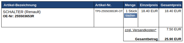

Wirklich ein eine prima Idee, auf diesem Weg den Tempomat nachrüsten. Leider scheint der Schalter im Moment vergriffen zu sein. Kennt jemand eine Quelle wo der Schalter vorrätig ist?
Vielen Dank
Unser russischer Kollege hat ja die Teilenummer 255503653R angegeben. Der ist laut Tante Google gebraucht noch verfügbar.
Vielen Dank für die Quellen.
Bereits bestellt.
Ich gebe Bescheid wenn der Schalter eingebaut ist.
Schönen Abend zusammen.

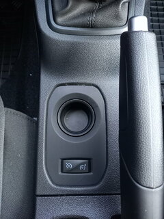

Habe den 255503653R Schalter letztens bei eBay bestellt und direkt eingebaut und funktioniert Prima, danke für die Anleitung :)
Leider gibt es ja dann anderen Schalter gar nicht mehr zu bestellen....... Überall ausverkauft und nicht lieferbar, aber der andere Schalter sieht auch nicht schlecht aus und passt auch gut ;)
