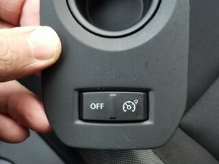

Beim Sondermodell Deal, hat Dacia den Rotstift unter anderem auch beim Tempomaten angesetzt. Ein Begrenzer ist vorhanden, der Tempomat fiel aber dem Schutz höherer Ausstattungslinien zum Opfer.
Auf der Suche nach einer Möglichkeit, den Tempomat nachzurüsten, bin ich auf folgenden Beitrag gestoßen:
activation of cruise control — Dacia Duster, 1.5 л., 2018 года на DRIVE2
Danach wird der Tempomat lediglich vom Schalter blockiert.
Er fährt einen 4WD, ich nur einen 2WD, aber der Schalter scheint der gleiche zu sein. Also habe ich die Geschichte einfach mal ausprobiert.

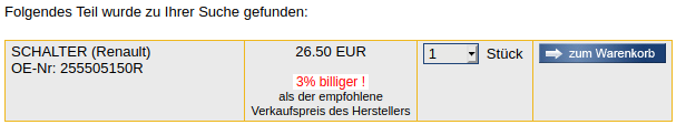

Im russischen Beitrag steht auch eine Typennummer für den Schalter. Mit dieser hat Tante Google einige Treffer ausgespuckt, aber mit unterschiedlichen Bauformen. Ich habe dann lieber die Typennummer für Dacia rausgesucht und dieses lautet: 255505150R

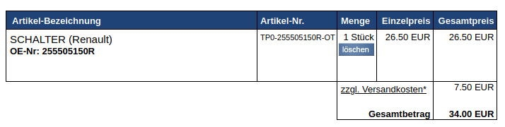

Mit dieser habe ich dann einen gebrauchten Schalter für rund 25€ incl. Versand bestellt.

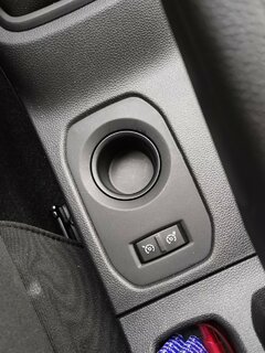

Als nächstes muss man an den Schalter im Auto herankommen. Der Versuch, die Blende mit dem 4WD-Regler abzuziehen, hat mich fast alle Fingernägel gekostet. Keine Chance, es gibt schlichtweg keinen Angriffspunkt! Zum Glück kann man aber den Deckel der Mittelkonsole recht einfach lösen und kommt dann an die Clipse der 4WD-Abdeckung heran.

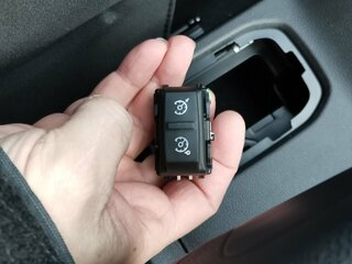

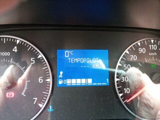

Also, den Stecker vom Originalschalter lösen und den neuen gebrauchten anschließen. Mit diesem provisorisch angeschlossenen Schalter dann auf zur Probefahrt. Auf der Landstraße dann direkt den Tempomaten aktiviert, keine Reaktion... Dann in den Begrenzer umgeschaltet. Dieser wurde prompt aktiviert.
Sollte es doch nicht funktionieren?

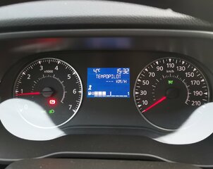

Wieder zurück in den Tempomaten geschaltet, und BINGO! Der Tempomat wurde aktiviert und war im vollen Umfang nutzbar. Danach auch bei direkter Auswahl. Das vorherige Aktivieren des Begrenzers war eine einmalige Geschichte und lag vermutlich daran, dass ich diesen vor dem Umbau noch nie aktiviert hatte.
Also alles wieder hübsch zusammen gebaut und ein paar Freudensprünge hingelegt.
Einen Tempomat für 25€ nachrüsten zu können, hatte ich vorher auch noch nie! :D

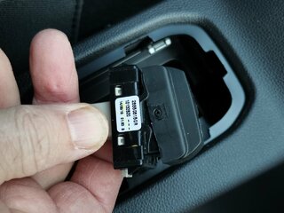

Alter Schalter:
Provisorisch angesteckter neuer Schalter:
Alles an seinem Platz:
Und läuft:

Ich kenne mich mit dem Lodgy überhaupt nicht aus, aber der Schalter am Lenkrad hat nix mit dem gesuchten Schalter zu tun. Wir suchen quasi den Hauptschalter. Siehe dir mal die Fotos in meinem Beitrag an.
Ohne genau zu wissen, was du für einen Wagen fährst, habe ich mal die Ersatzteilliste von einem Lodgy rausgesucht, für den das Baujahr passt. Das wäre in der Liste Position 5 und der sitzt in der Mittelkonsole.
