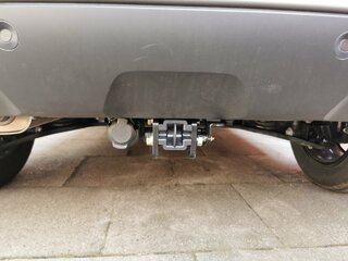

Abnehmbare AHK von " Auto-Hak" und fahrzeugspezifischen E-Satz von Jaeger für 289,00€.Gekauft in der Bucht. Dazu noch 250,00€ für den Einbau. Anfang April 2023.
Humaner Preis so sollte es sein auch beim Händler aber da machen die halt ihr Geschäft mit.
