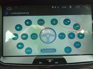

Das zweite Problem ist da aber vorrangiger. Lenkradfernbedienung funktioniert grundsätzlich. Nur mit dem Handy (Telefonfunktion) will das nicht so richtig. Die auf dem Bild angezeigten Button muss man ja mit den Tasten an der FB ja koppeln. Die rot umrandeten hab ich mal gekoppelt. Diese sollten ja was mit dem Handy zu tun haben. Nur machen die alles andere als das Handy aktivieren. Hat da jemand eine Idee.

RFK nun auch angeschlossen . Funktioniert bestens. Das Problem mit der Lenkradfernbedienung betrachte ich mal als gelöst. Ich negiere es ganz einfach. Laut und leiser sowie die Titelweiterschaltung funktionieren. Mehr brauche ich nicht. Das Telefonieren funktioniert auch prima über das Display.

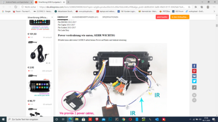

Mittlerweile funktioniert aber die Lenkradfernbedienung. Vorerst nur mit laut und leise fürs Radio probiert. Der Fehler lag bei mir bzw. an der nicht vorhandenen Anleitung. Die beiden blauen Kabel, mit der Bezeichnung IR , müssen miteinander verbunden werden und das dazugehörige Steckelement natürlich eingesteckt werden.
Steht doch bei der SilverStrong Bestellung mit bei.
Wenn die Telefonfunktion bei der Lenkradfernbedienung nicht funktioniert müssen sie programmiert werden für den Fahrzeugtyp. Mit den dafür gedachten Kabel vom Gerät bzw. in den Werkseinstellungen (Code 8888).
Es ist auch zu berücksichtigen das der CANBUS für die Modelle 2012-2017 vorgesehen ist.
