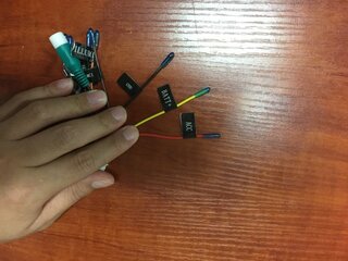

Das einzige das ich nicht blicke ist, die beiden roten und gelben kabel liefern bei mir Strom..... Da hängt ja meine kamera dran, zumindest am roten :think::think:
Nur so lange es am Auto angeschlossen ist werden die mit Strom versorgt.
Im Video werden ja nur die 3 Kabel verbunden der Stecker für das Auto nicht.
