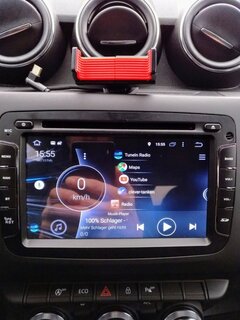

Habe mich am Wochenende mal daran gemacht die dcmu und die Hal9k 3.1.1 aufzuspielen und muss sagen, das seitdem die Wlan Verbindung sofort steht und bis jetzt noch nicht einmal abgebrochen ist. nachdem ich alles eingedeutscht habe, habe ich noch den Car Launcher "Theme Leather Free" installiert, man denkt man hat ein neues Radio.

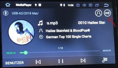

nach dem Einstecken des Zündschlüssels startet mein Erisin leider nicht mehr mit dem letzten mp3 Titel, sondern startet immer mit dem ersten Song. Das "Forsezten" genau "an der letzten Stelle" klappte bisher sehr wohl einwandfrei.
Ich denke ich habe (aus Versehenen) etwas verstellt und finde nicht mehr die Einstellung (ich Blindfisch).

An den Einstellungen mit dem roten Pfeil liegt es meiner Meinung nach nicht. Das sind och lediglich Einstellungen für Song wiederholen, Gruppe wiederholen ... oder ?
Android 8.0, MCU MTCE_XRC_V2.94_1
MfG
