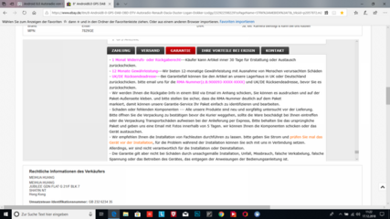

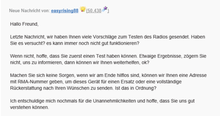

Ja das ganze ist mysteriös, im Moment kommt Erisin nicht mit einer Rücksendeadresse aus dem Knick, die haben bei ebay eine deutsche Adresse angegeben, dorthin sollte man auch zurücksenden können. kommen die mit China, läuft es dann wie folgt: Kunde schickt nach China, Paket landet im Zoll und wird nicht abgeholt, und liegt und liegt und die Kohle ist weg...

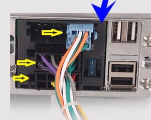

Für den Anschluss zum Auto werden ja die 3 Anschlüsse genommen Strom,Lautsprecher und Ffb.
Ist doch UK oder DE angegeben bei Garantie?

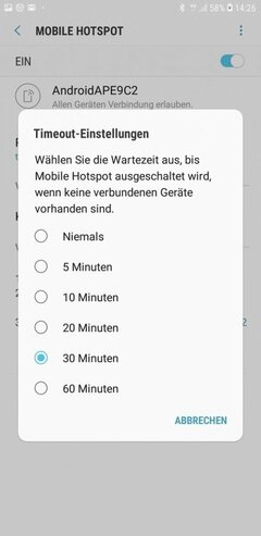

Ist alles eine Einstellungssache am Gerät, hier ein Beispiel von meinen alten Gerät,aber im Android 8 ist sie auch, obwohl es kein DVD Laufwerk mehr hat.
Hotspot und BT sind bei mir gleich aktiv wenn das Radio an ist.
Beim Handy gibt es diverse Zeit Einstellungen.
