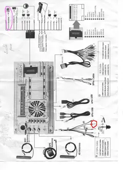

Habe dieses Erisin Radio ( GONFEN 8-Core 4GB+64GB Android 14 DAB+ Autoradio per Dacia Logan Lodgy Duster Sandero Dokker con GPS Navigatore Supporto senza fili CarPlay Android Auto WiFi 4G DSP Bluetooth USB CANBus DVR 8 Pollici ) eingebaut in meinen Dokker ( 2019) und das ging Problemlos und der funkzioniert einwandfrei. Habe nur ein Problem mit das anschliessen von der original RFK am Radio.
Kann mann den "Back Kontrol Cable" (ROT) ohne weiteres verbinden mit das "Reverse" kabel (Hellviolett), weil ich habe etwas gelezen wegen 6V vom original RFK von Dacia ? ( siehe Bild )

Wie soll ich es dan anschliessen, oder gehtdas nicht und brauche ich ein andere RFK?
laut dem Link von Texas sollst du Stecker 24 mit Stecker 12 verbinden wenn eine Originalkamera verbaut hast.
Die Verbindung 12 mit 24 betrifft nur das Videosignal der Kamera, das dann dem original Radioanschluss entnommen wird, wenn das Kabel 26 Dacia spezifisch konfektioniert ist.
wird denn die Original 6v Kamera nicht über den 20 poligen Stecker befeuert?
Der Steckanschluss 26 ist auf dem Bild von @lagirandola aufgeschlüsselt.
Wenn dort auf dem Reverse (Rückwärtsgang) Eingang 12V aufgelegt werden, schaltet das Radio 12V auf die Kamera Spannungsversorgung Kabel 14- Anschluss F, passend zu den beiden als Zubehör angebotenen Erisin Kameras.
Für die Dacia Kamera müsste diese Spannung auf 6V konvertiert werden, wobei ich nicht geprüft habe, ob das Radio das Videoformat der original Kamera unterstützt.
