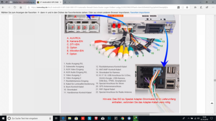

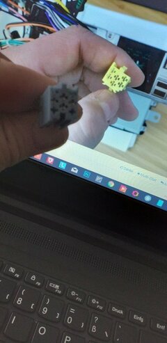

ich habe nun auch das Erisin 8Zoll PX5 geliefert bekommen. Leider habe ich ein Problem mit dem bei mir gelben Verbindungsstrecker: Dieser 6 polige Stecker passt nur im den Linken und mittleren Schacht. Der Rechte und eigentlich vorgesehene Schaft ist 8 polig und lässt durch die Steckerarchitektur sich nicht stecken. Noch habe ich vom Verkäufer keine Rückmeldung und ihr könnt mir vielleicht schneller und besser helfen.
Wenn ich mich nicht täusche kommt er auf die rechte Seite.
Deiner wird dafür nicht passen oder vielleicht sind sie neuerdings für die linke Seite,weil ja die Lfb bei denen nicht funktionierte.

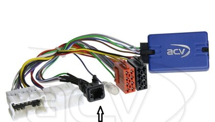

Ist bei dir ein CanBox mit dabei?
Ist bei dir ein Can Bus mit dabei?

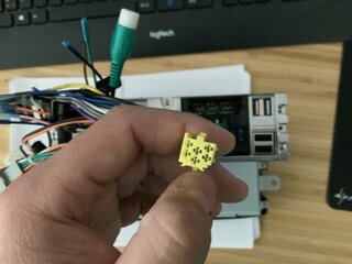

Danke für Deine schnelle Antwort HERU! Leider nein. Habe mir den CanBus Adapter dazu bestellt. Genau das dunkle Kabel bräuchte ich für den normalen Anschluss, wie er auch auf dem offiziellen Bild von Erisin gezeigt wird. Ist echt ärgerlich...
Der can Bus ist ab 2012.......der wird nicht Passen ab 18 ist die Elektronik anders. 2017 Ahk passte die Elektronik auch nicht.......
Der muss dann nicht angeschlossen werden, deshalb habe ich den bei mir rumliegen. Der Anschluss für die Lfb ist dort mit enthalten.
Die CANBOX wurde hier im Forum ein dutzend mal bei vielen Datschen verbaut und funktioniert.
Wurde bis jetzt ein dutzend mal bei vielen Datschen verbaut und funktioniert.
Wenn ich das nun richtig verstehe: Mit dem CANBus Adapter brauche ich diesen gelben Stecker nicht mehr setzen weil er durch den Adapter eh nutzlos wird.

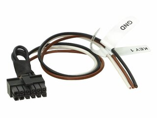

Löten muss du aber noch wenn du Key1,Key2 und GND verbindest.:D

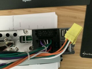

Vielen Dank noch einmal alles für ihre Hilfe! Heute habe ich das Radio verbaut. Laut dem Antwortschreiben des Verkäufers easyrising88 soll der gelbe Stecker ganz nach links. Siehe da, alles hat geklappt! Auch die Lenkradfernbedienung funktioniert sofort und tadellos. Wunderbar! Anscheinend hat Erisin dazu gelernt...
Dazu gelernt wohl erst und den Fehler bemerkt, das man etliche das verkehrte Kabel mitgeliefert hat und die Zahlung für die zusätzliche CanBox zu teuer wurde.:D
Laut der Beschreibung konnte es dann ja auch nicht funktionieren.:lol:
