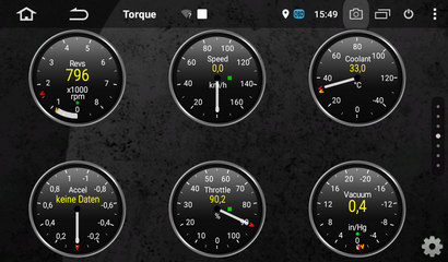

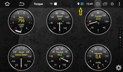

Da ich die Erisin Tourqe App noch nicht getestet wurde bei meinen neuen Gerät,habe ich sie mal schnell zum Einsatz gebracht und funktioniert sehr gut.

Da ich die Erisin Tourqe App noch nicht getestet habe bei meinen neuen Gerät,habe ich sie mal schnell zum Einsatz gebracht und funktioniert sehr gut.

Dieses blaue OBD Logo bei HERU hab ich nicht.

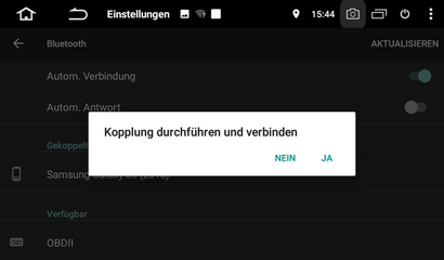

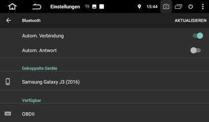

Und bei mir heißt es auch nur "koppeln,ja oder nein" nach Verbinden fragt er nicht bei diesem Schritt.
