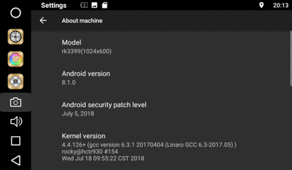

Was mich nun in den Fingern juckt,wann es ein Update auf die 8.1 geben wird.
Nein,nur die App die drauf ist nicht mehr aktualisieren ,habe sie gleich unter Apps deaktiviert .
