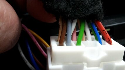

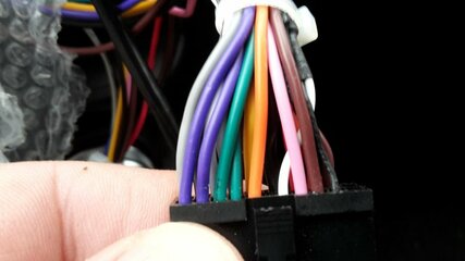

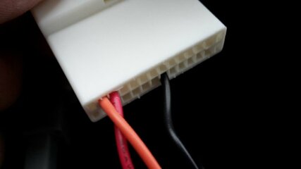

Gespeicherte sender weg.... Hmmm normalerweise würde ich sagen der Dauerstrom fehlt..... Mach mal ein bild von deinem stecker der vom radio kommt, der flache weisse
Und der andere weisse? Meine Androiden hatten einen stecker mit nur 3 kabeln....
Ich mach jetzt erst mal Platz im Radio Schacht.Habe diesbezüglich gestern schon von Benkly Infos bekommen,und dann setzt ich das Teil nochmal zurück auf Werkseinstellungen.Mal sehen ob sich s besser macht,oder der Fehler weiter besteht.Danke erst mal.
Du hast kein ant remote? Das ist merkwürdig.... Von den 4 brauchst du keins anzapfen für den splitter...
