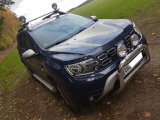

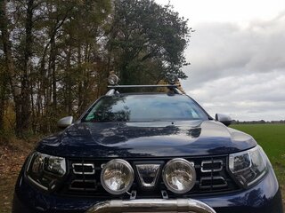

Gestern kamen wir endlich dazu.
War früher geplant, aber Termine, Termine Termine, kennt ihr ja.
Den Halter bekommt man leicht ab. Da ist vorne eine kleine Aussparung, da kann man ihn sehr gut hochhebeln. Er ist nur aufgesteckt.
Dann sieht man auch im zweiten Drittel von oben ein Loch mit einer dünnen Membran. Dieses geht durch das Blechdach und ist so nah am Fenster Fahrerseite, dass man den Dachhimmel nur leicht wegdrücken muss um es von innen zu sehen.
Die A-Säule ging auch leichter weg als gedacht, bzw muss man sie ja auch nur lockern um ein Kabel dahinter zu verstecken.
Schon war ich unten bei der Kupplung, am Kabelbaum vorbei und im Motorraum. Dort die Halter vom Bautenzug für den Motorhaubenöffner genutzt und schon ist man bei dem linken Scheinwerfer, der Batterie und bei einer Schraube, an der schon die Erdung der Bordelektrik festgemacht wurde.

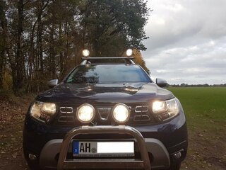

Die beiden Scheinwerfer vom Dach habe ich am linken Fernlicht angekoppelt, die beiden von vorne an der rechten Seite. Einfach um Stromspitzen auszuschließen beim ausschalten, keine Ahnung ob das wirklich muss. Aber sicher ist sicher ;)

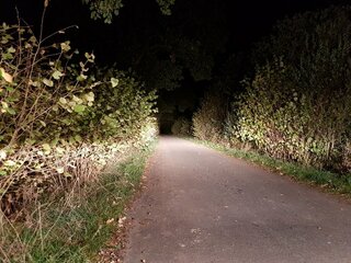

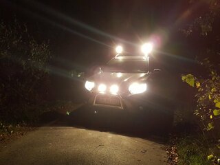

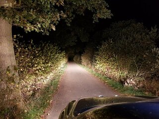

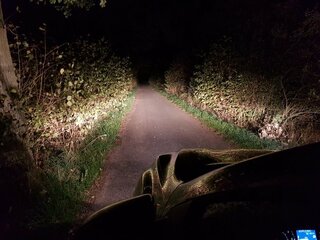

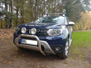

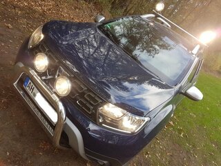

Auto fertig20181013_203952.jpg20181018_152806.jpg20181018_152821.jpg20181018_152829.jpg20181018_152948.jpg20181018_153144.jpg
Alles in allem saßen wir 8 Stunden dran. Bei fast allem ist auch etwas schief gegangen oder hat nicht so geklappt, so wie es sich gehört :D
Der Verbrauch ist nicht angestiegen, laut Bordcomputer jedenfalls nicht.
Der Fahrtwind ist aber logischerweise lauter als vorher.
Da wird die Nacht zum Tag, sauber......:yes:
... beeindruckend, und alles ohne Relais? Gruß, Matthias.
Relais waren im Lieferumfang enthalten, pro Paar 1 Relais.
Natürlich auch dementsprechend verbaut
