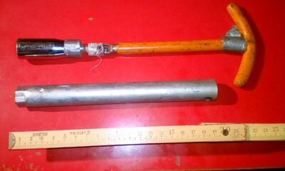

Murphy hat vollkommen Recht. Diese Schlüssel sind gefühlte 1000 Jahre alt. Hatten wir schon bei unserer Sturm und Drangzeit beim Moped. Später beim Motorrad gab es nichts anderes. Knarre-Nuss waren bei uns nicht auf dem Bildschirm (gab es kaum). Ob altmodisch oder nicht, Hauptsache es funktioniert.
damit nicht nur OT rüber kommt ...
Der eine ist selbst "gebastelt" für die Schlüssel(Kerzen)weite,
der andere,- wie von Helmut2 gezeigt,- beide tun super ihren Dienst

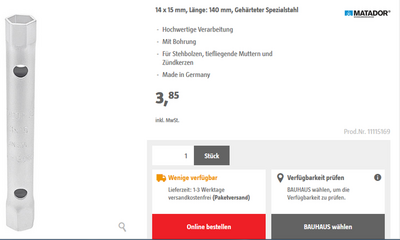

Der 2404 von BGS hat einen Außendurchmesser von 19mm. Den benutze ich erfolgreich zum Kerzenwechsel. Der ist sogar mit Haltefeder. Allerdings braucht man noch eine 3/8 Ratsche oder Knebel dazu.
