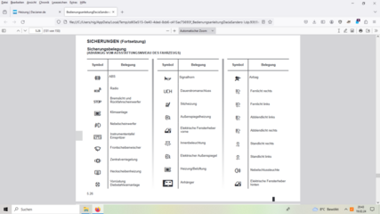

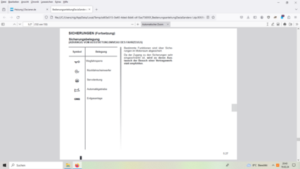

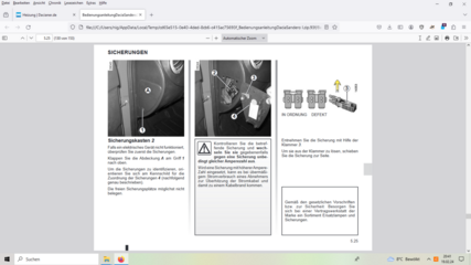

Halo, @Dexx!
Hier zunächst einmal auf die Schnelle der Link zur Bedienungssanleitung Deines Autos;
Bedienungsanleitung Dacia Sandero I
Und hier die Seiten mit den Sicherungen:
Viel Erfolg beim Durchchecken der Sicherungen!

Sicherungen habe ich jetzt alle geprüft. Sowohl die im inneren, als auch im äußeren Sicherungskasten. Vielleicht ist ein Relais kaputt. Die weiß ich nicht, wie ich die prüfen kann. Stecker hinter der Armatur sitzen auch alle. Witzigerweise funktioniert ja auch die Beleuchtung der Lüfter-/Heizungsregler.
