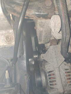

Aktuell ist es so, dass der Wagen an der Wasserpumpe deutlich Kühlwasser verliert. Ich habe die Stelle mal im Bild festgehalten und auch die Plastikabdeckung mal entfernt. An der Stelle mit dem Tropfen läuft dann das Kühlwasser bei offenem Ausgleichsbehälter in ordentlicher Geschwindigkeit ab. Bei geschlossenem Behälter ist der Fluss gestoppt. Öffnet man den Ausgleichsbehälter hört man deutlich wie er Luft in der Nähe der Wasserpumpe ansaugt.
Kann man hier ohne größeren Aufwand noch etwas notdürftig abdichten oder gibt es eine andere günstige Reparaturmöglichkeit? Ich konnte dort keinen deutlichen Riss oder ähnliches entdecken. Auch erschienen mir die Schrauben alle fest, habt ihr noch einen Tipp?

aber nochmal 500€ und weitere Reparaturen vor dem nächsten TÜV lohnen sich leider nicht mehr so richtig.
Wenn man nichts mehr investieren will und der Wasseraustritt nicht an der Welle ist, kann man natürlich einen Abdichtversuch wagen. Zwei von den Schrauben haben direkten Kontakt mit dem Kühlwasser:
