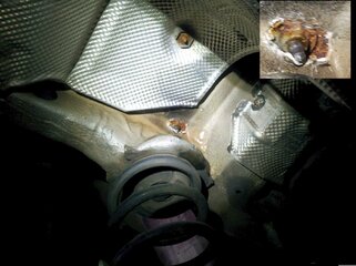

Anfangen muss jeder mal, vor allem empehle ich wärmstens jedem zumindest die Rostvorsorge auf der Hebebühne selbst zu machen, wenn das Auto nicht mehr neu ist. Mit Bremse ist natürlich nix.
Im Früstadium ist alles leicht zu bekämpfen ein oder zwei Jahre später nicht. Es gibt paar Stellen die saudumm gemacht sind, nämlich Schrauben die durch den Unterbodenschutz hindurch nach außen ragen. Da fängt es diskret an zu rosten.
Das fiese am Fotobeispiel: war verdeckt vom Endtopf, der im Bild gerade weggeflext war.
Am Foto habe ich schon den Unterbodenschutz weggerissen, ursprünglich war er nur leicht braum um die herausragende Schraube.
Es gibt noch 4 solche Konstruktionen rechts am Längsträger, links komischerweise nicht. Überall Unterbodenschutz drumherum abgezogen -> überall beginnender Rost, von außen noch nicht zu erkennen.

da macht es durchaus Sinn einmal im Jahr sich mit einer Dose Fett unters Auto zu bewegen und sprühen:)

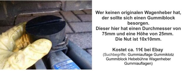

ich hasse es wenn jemand an meinem schweller dran rumfummelt. auch der onkel vom tüv hat die schöne werkseitige pvc-masse am schweller abgeschoben. trotz grösstmöglicher sorgfalt UND gummiklötzen. klar muss der seine prüfung machen. aber dass der an den falzen die schöne dichtmasse perforiert.... grrrrr:-( ich bevorzuge den rangierwagenheber. auffahrrampen sind auch nicht schlecht wenn keine grube zur verfügung steht und kein rad demontiert werden muss. allerdings vorsicht: trotz belastung mit dem pkw können die sich schlagartig verschieben. gaaaaanz vorsichtig hochfahren. hatte beim bekannten schon erlebt, dass sich die auffahrrampe katapultartig verschoben hat..... und unter dem schweller gelandet ist. so hing das eine rad dann auch frei....

Rechtzeitig erkannt reicht der Akkudremel zum entrosten.
Dann kommen Zinkspray, Grundierung und zuletzt noch 3 Schichten Owatrol zum Einsatz. Auf Lack darüber am Unterboden verzichte ich damit ein eventueller Misserfolg sichtbar wird. Dauert trotz Heißluftgebläse zum trocknen ca. 1 Stunde.

Diese Blechfalz sollte tunlichst mit einem Rangierwagenheber oder einem Teller der Hebevorrichtung vermieden werden. Auch der Schweller ist vorn Tabu.
Gehoben wird auf Höhe da wo auch der Bordwagenheber angesetzt wird aber innen. Dort wird auch kein Unterbodenschutz verletzt. Das passiert nur wenn der Hebeteller sich verschieben kann. z.B. wenn an der falsche Stelle gehoben wurde.
