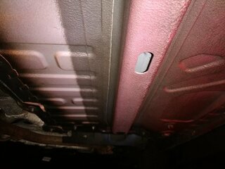

- Längsträger fehlt ein Stopfen meiner Meinung nach (siehe Bild). Auf der anderen Seite ist der drauf, auf der Fahrerseite (Höhe Türschloss) fehlt er. Ich wollte testweiße mal mit Klebeband zukleben, aber auf dem Unterboden hat nichts gehalten :( Womit könnte ich es denn mal provisorisch verschließen?
