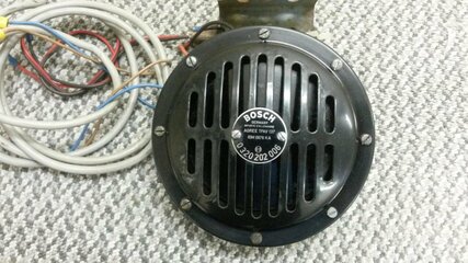

Mein BOSCH Starktonhorn zieht bei 12 Volt / 10 Amper ist aber gut zu hören !!!

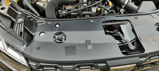

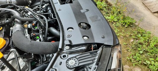

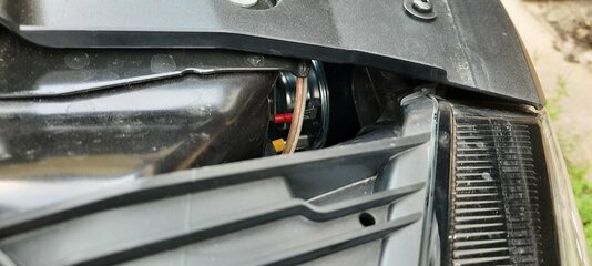

Hallo zusammen, hab jetzt auch eine Hupe von VW und Audi Doppelhorn verbaut.Die serienmäßige hörte sich an wie wenn ein Trabbi hupt hihihi. Ich komme aus dem VW Audi Lager deswegen mag ich die Hupen von denen. Aber ich muss auch sagen der Sandero Stepway ist ein tolles Auto geworden, ich nutze ihn fürs Geschäft und einkaufen. So jetzt zu der Hupe,,es ging gut sie zu wechseln. Vorne sitzt ein Plastikschutz dieser ist mit 5 schrauben befestigt diese losschrauben Plastikschutz leicht nach oben halten man muss zu zweit sein, weil der Schutz noch mit dem Frontgrill befestigt ist, dann hupe demontieren sitzt direkt drunter Doppelhorn anmontieren passt gerade vom Platz und verkabeln mit Relais und Sicherung. Ich muss dazu sagen mein Bekannter ist KFZ Mechatroniker und hat dazu 1,5stunden gebraucht. Ich weiss ,es ist nur eine Hupe aber jetzt ist er vollständig mein Steppi.
Hier das Foto dazu auf dem einen Bild sieht man die neue Hupe mit 2 Hörner ,passen genau rein. Und die schwarze Plstikverkleidung die man mit 5schrauben lösen muss. Dann leicht die Plastikverkleidung hochdrücken und hupe wechseln. Man muss aber zu zweit sein !!!!
